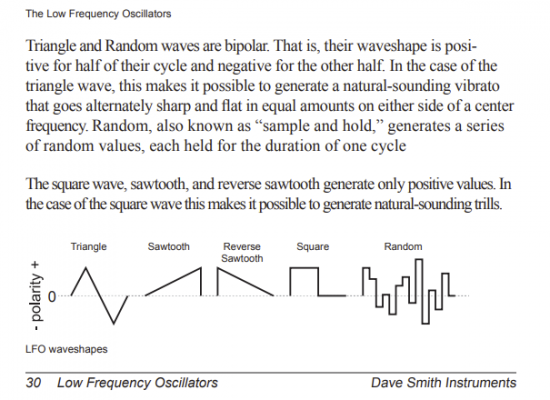

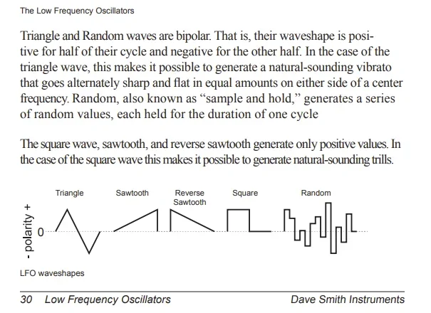

Klingt interessant was du da sagst. Verstehe ich nicht ganz ehrlich gesagt. Habe ich noch nie von gehört :cool:
Stell Dir vor, Dein Ton A schwingt mit 440hz. Jetzt routest Du einen LFO mit ´ner z.B. Sinusschwingung als Modulation drauf.
Eine bipolare Modulation bedeutet, daß der Ton in der Höhe immer abwechselnd nach oben und nach unten moduliert wird. Also
z.B. wird der Ton dann zwischen 4oo und 480 hz schwingen. Das ergibt eine natürliche Modulation, ähnlich wie bei einem Sänger/Sängerin,
weil der modulierte Ton zwar sein Vibrato bekommt, aber immer um die Ausgangstonhöhe drumrum.
Bei vielen Sequential/DSI-Synthesizer ist´s z.B. so, daß die Rechteckwelle als Modulator immer unipolar ist. Klingt zwar interessant, aber die Modulation
ergibt immer einen positiven Wert. Damit klingt ein "eckiges" Vibrato dann schnell verstimmt, weil der Ton dann z.B. immer abwechselnd von den 440zh
auf z.B. 480 und zurück geht, somit entsteht gefühlt eine andere Tonhöhe.
Und beim Expressionpedaleingang als CV genutzt, weis ich eben nicht, ob da auch negative CV-Spannungen, die ja logischerweise für eine bipolare
Modulation nötig wären, verarbeitet werden können...

Ich höre von all dem das erste mal, sorry.
Aber ich verstehe. Danke für die Erklärung :nihao:. bipolar bedeuted also daß quasi aus der Mitte heraus in beide Richtungen moduliert wird anstatt nur in eine.
Ja , das wäre also dann die Frage ob die Lfo's vom Rev 2 überhaupt bipolar modulieren bzw. ein externer Lfo der via CV in auf z.B. die frequenz von Osc1 geroutet würde.
Ich habe eben mal Ohr angelegt und einen der internen auf die Osc1 frequenz gelegt. Für mich klingt das unipolar was da passiert.
Hättest du vieleicht mal ein Beispiel für eine bipolare modulation?
