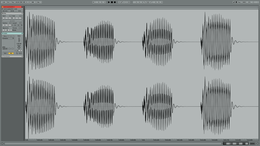

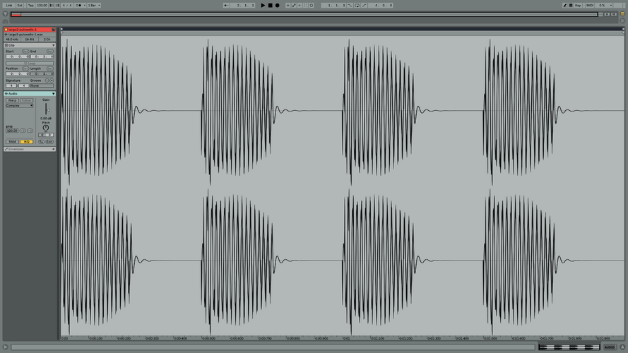

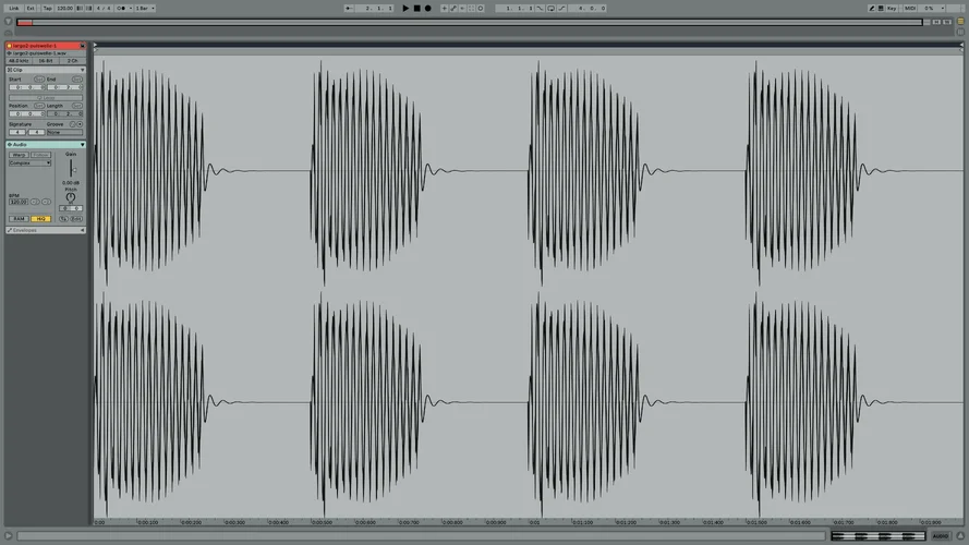

Hm ich glaube ich verstehe schon was du meinst.
So lange du im Micro Q nur einen Pulse Oszillator nutzt, egal ob mit oder ohne Unison, ist der Unterschied, von im Micro Q mit Phase Reset zu z.B. Largo mit Random Phase, ziemlich gering, insbesondere dann wenn auch noch PWM im Spiel ist. Da gebe ich dir insofern recht als dass der Höreindruck erstmal nicht sonderlich statisch wirkt.
Statisch wird es immer dann, wenn man zwei oder drei Pulse Oszillatoren nutzt, egal ob mit oder ohne Unison, dann hört man den o.g. Unterschied ziemlich deutlich.
Als kurzes Beispiel auf die Schnelle, hier mal Largo vs Micro Q.
1 Pulse Oszillator > 4x Unison m. 1/3 Detune - zuerst Largo (Random Phase) dann Micro Q (Phase Reset)
Anhang anzeigen LargovsmQ 1xPulse 4xUnison.mp3
2 Pulse Oszillatoren > 4x Unison m. 1/3 Detune - zuerst Largo (Random Phase) dann Micro Q (Phase Reset)
Anhang anzeigen LargovsmQ 2xPulse 4xUnison.mp3
Largo 4x Unison
Micro Q 4x Unison

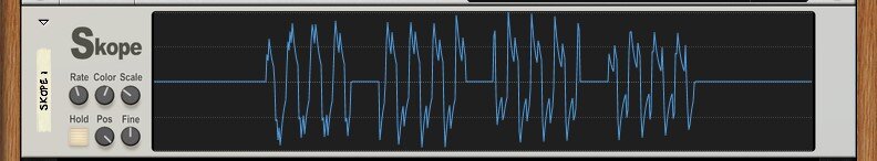

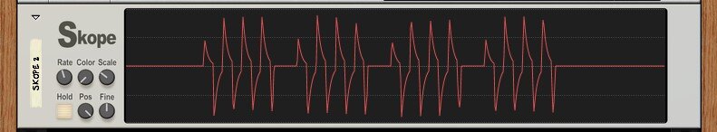

Also bei mir sieht und klingt das so, beim Vavra hört man deutlich Bewegung. Kann ja sein, dass es beim Unison, Random Phase gibt. Who knows.
Ich höre und sehe was du meinst, das hat aber imho nichts mit Random Phase vs. Phase Reset zu tun, du siehts ja auch in deinem Beispiel schön dass die Startphase stets gleich bleibt beim Micro Q, so wie auch beim Largo wenn man Phase Reset einschaltet, dennoch hat der Micro Q da irgendwie Bewegung drin.
Warum das so ist, keine Ahnung.
Mich stört das jetzt nicht so weil man das gut mit PWM, Unison Pan Spread, Sägezahn hinzumischen usw. kaschieren kann, für Knackiges ist es zuweilen auch ganz gut so, also eigentlich kein großes Problem. Ich hätte es aber natürlich besser gefunden man könnte es einstellen.
Warum das so gemacht wurde bei Waldorf von Q bis Blofeld, keine Ahnung, kann mir allerdings nicht vorstellen das dies technische Gründe hatte, man hielt es vielleicht einfach für 'ne gute Idee. :)
