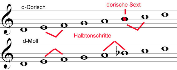

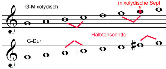

nebenbei bemerkt, die geschichte mit der terz mag beim arbeiten mit/erkennen von dur vs. moll funktionieren, aber die hälfte der modi teilen die gleiche terz miteinander und dann funktioneirt es schon wieder nicht mehr.
und genau deswegen finde ich diesen erklärungsansatz unvollständig.
klar können viele menschen durch übung nach wenigen tag da hin kommen, dass sie die kleine von der großen terz unterscheiden können.
hat man die große terz rausgehört, weiß man davon aber immer noch nicht, ob das nun dur ist - oder lydian oder mixolydian. oder ein susbset von 24 eT.
die entchen-noten z.b. passen super in mixolydian. aber ganz super. und der unterschied zu modern-dur ist sowohl mathematisch als auch vom hören her gleich null.
diesen unterscheid (den zwichen dur und mixolydian) hört man also hier ausschließlich durch die eigene interpretation, die auf der eigenen erfahrung beruht (mixolydian ist man nicht gewohnt) heraus.
Natürlich nicht. Hat das irgendwo jemand behauptet!?
das bezieht sich immer noch auf das hier
Wie schon erwähnt:
- tonales Zentrum feststellen
- Terz checken
das schlugst du als alternative für wiki´s "die Anordnung der Ganz- und Halbtonschritte" als unterscheidung von dur und moll vor.
beide ekrlärungsansätze funktionieren meines erachtens nur für den tonvorrat, aber nicht für (beliebige) melodien.
Ich weiß nicht, woher Du die scheinbaren gefühlten Widersprüche her nimmst. Ich kann nur vermuten: Du kennst die Grundlagen nicht, springst dann über vier Ebenen, gerätst ins Schleudern, verstrickst Dich in scheinbare Widersprüche und dann sind die anderen Schuld. Wie gesagt, nur eine Vermutung.
je mehr man die grundlagen kennt, und je mehr man sich damit beschäftigt, desto mehr widersprüche findet man in solchen wikipedia artikeln.
außerdem kommt es ja nicht nur darauf an, endgültige antworten zu finden - das geht ohnehin nicht so gut - sondern vor allem neue interessante fragen zu entdecken, deren inneren widersprüche man als nächstes herausfinden muss.
dazu fängt man aber erst mal mit simplifizierungen an, denn nur so versteht man die grundlagen. deswegen habe ich oben mal vorgerechnet, wie man modi und diatonische tonvorräte künstlich konstruieren würden, wenn man sie im jahr 2021 out of context neu erfinden müsste.
es ist erstaunlich einfach alles.
viel einfacher jedenfalls als sich selbst erklären zu müssen, warum sich irgendwas gut anhört oder warum ich dabei was anderes empfinde als du, oder wie irgendein herr von arezzo auf seine schrägen ideen gekommen ist.
