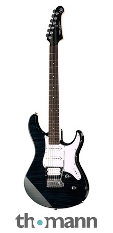

@Horn was sagst du zu meiner Wahl, also der Yamaha Pacifica 212V bzw. 112V? Kostet ab 250 Euro, hat Erle als Korpus (+Riegelahorn Decke bei der 212) usw.
Hier der Link zu meiner:

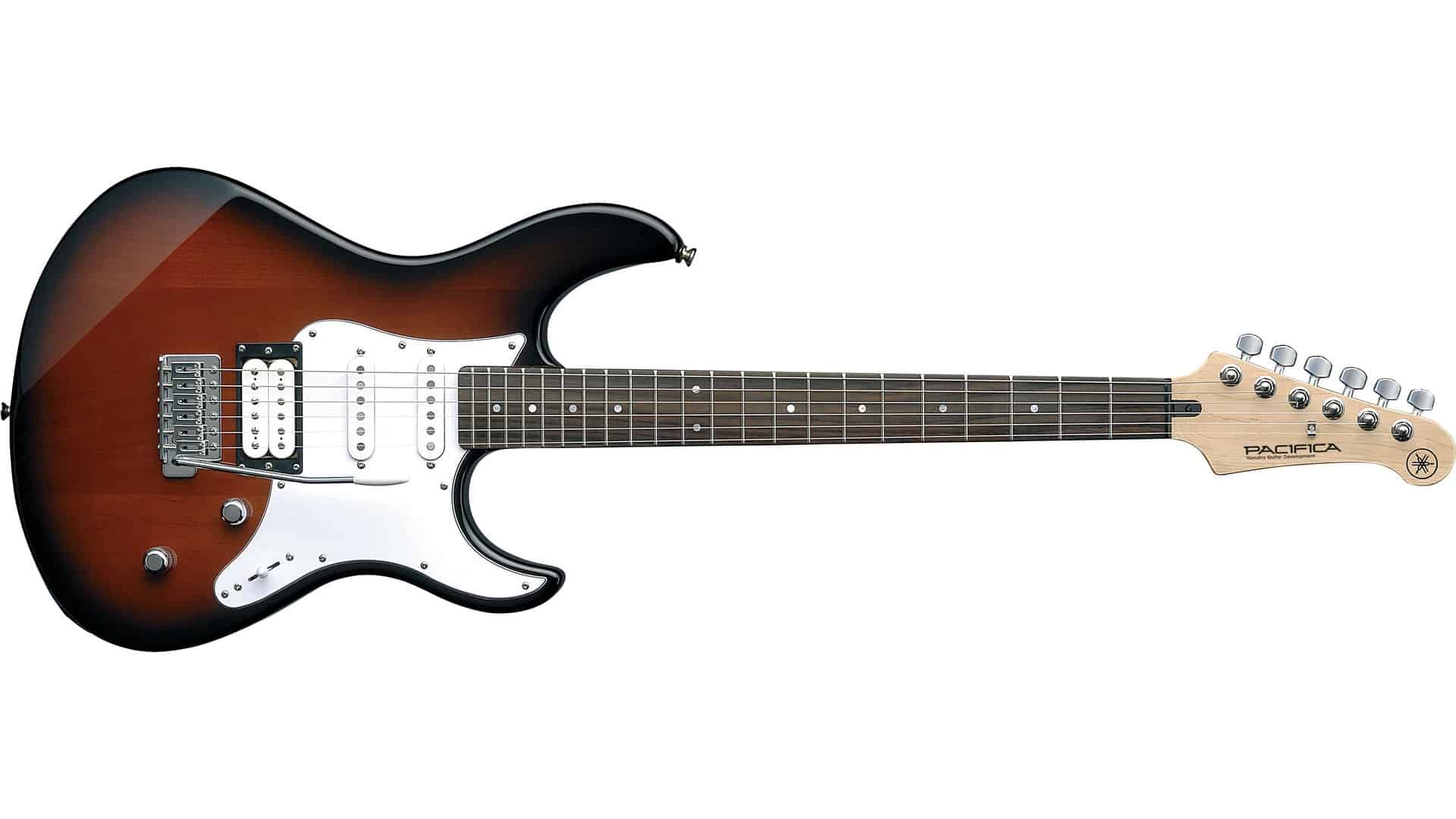

Und hier der Test von Delamar zu der 112V:
Könnte man da Glück haben und ein Instrument erwischen, das wie ein 600 Euro teures klingt, dass wie ein 3000 Euro teures klingt? =)
