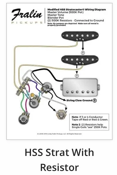

  • #320
Um mal euer emotionales Thema kurz zu unterbrechen..
Ich werde mir doch einen neuen Push/Pull-Poti bestellen. Filz funktioniert glaube ich nicht so gut, bei push/pulled pork =)
Außerdem kosten die ja um die 10 Euro, was nicht die Welt ist und bei der nächsten Sammelbestellung gekauft werden könnte.
Nun stehe ich vor der Wahl und habe keine Ahnung davon:
Es gibt linear und logarithmisch. Im Netz habe ich mal gelesen, dass ich einen logarithmischen brauche.
Was ist überhaupt der unterschied? :oops:
Und wie wirkt sich der Widerstand praktisch aus? Es gibt nähmlich welche mit 250 und 500 kOhm.
Wie würde es sich auswirken, wenn ich einen 500kOhm Poti einbaue, wenn jetzt ein 250kOhm Poti drin ist?
  • #321
Drüben im Musiker-Board hat jemand folgendes geschrieben:
Tauschst du 500k-Vol gegen 250k-Vol, wirst du feststellen dass du deutlich weniger Höhen haben wirst. Die Gitarre wird nichtmehr so "spritzig" klingen.
Beim Tone-poti wird der Höhenverlust schon recht heftig sein, same as beim volume.
Ich wäre da sehr vorsichtig mit, das kann dir mitunter sämtliche Höhen nehmen. Ich würds nicht machen.
Müsste dann umgekehrt genauso funktionieren ?
Wie immer im Forum, dauert es nicht lange bis andere Meinungen kommen und man bekommt das hier zu lesen:
Ich hab grad nochmal nachgedacht: wie soll ein Poti mit höherem widerstand etwas am Ton machen?!?!
Wenn der Schleifer im Poti ganz auf dem Hot-Ausgang liegt ist es doch total egal ob die Kohlbahn 500kOhm oder 250kOhm Widerstand hat. Da wandert alles über den HotOutput und nicht über den Widerstand zur Masse. Veränderungen könnten höchstens auftreten, wenn der Schleifer in einer Mittelposition steht. Und sich da der kleinere Widerstand auf den Klang auswirkt bezweifel ich, höchstens auf die Lautstärke. Und da mir der 500kO-Poti an der Gitarre das Signal eh zu schnell leise macht (bei ca. 1/3 des Drehbereiches ist der Ton schon sogut wie weg), dürfte der 250er mir ganz gelegen kommen.
Ich hab jetzt erstmal den 500kOhm drangelötet. Dieser kappt mir das Signal, wie gesagt, zu schnell. Ich werd morgen berichten was der 250er sagt.
Also hat das nur was mit der Abschneidkurve zu tun? ?
Dann kam wieder das hier:
Der Grund dafür dass das Signal so schnell weg ist, ist der Logarhithmus dem der Widerstandsanstieg zugrunde liegt. Dann hast du da vll. ein Poti mit ner sehr großen Ratio von 80:20, d.h. das 80% des gesamtwiderstandes schon auf der ersten Drehhälfte vorhanden sind.
Also sollte ich einen Linearen holen, wenn ich einen sanften Übergang möchte? Aber was ist dann mit dem Widerstand? ?
Zum Schluss wurde auf diesen Beitrag verwiesen.
Hä? :denk:
  • #322
Je niedriger der Widerstandswert eines Potis ist, desto stärker werden die oberen Frequenzen eines Tonabnehmersignals bedämpft. Der Sound wird also weicher und wärmer. Deshalb nimmt man normalerweise 500kOhm Potis für Humbucker, da diese bereits von Natur aus etwas weicher klingen. Bei Singlecoils dagegen entscheidet man sich meist für 250kOhm Potis, damit dem Pickup etwas Schärfe entzogen wird. Man kann das aber auch je nach Geschmack variieren. 25kOhm Potis finden Verwendung für aktive Pickups und sind für normale Tonabnehmer nicht geeignet.
Bei linearen Potis spielt sich das akustische Geschehen hauptsächlich zwischen 0 und 5 der Skala ab, während logarithmische Standard Potis eher einen akustisch linearen Verlauf aufweisen und deshalb auch bevorzugt eingesetzt werden. Alle Potis sind gleichermaßen für Volume- oder Tonregelung geeignet.
M.i.a.u.: ganje
  • #323
Ok, also wäre logarithmisch das was ich gerne haben würde (und wahrscheinlich auch habe)..
Das Internet hat gesagt, dass in meiner Pacifica ein 250kOhm Poti verbaut ist.. Es ist eine HSS und den H kann man splitten (o.ä.) und mit nur einem Toneregler. Was nimmt man in diesem Fall? Sicherlich vom Geschmack abhängig, ob man mehr die SCs oder den HB betonen möchte, oder? Und was möchte ich überhaupt? ?
  • #324

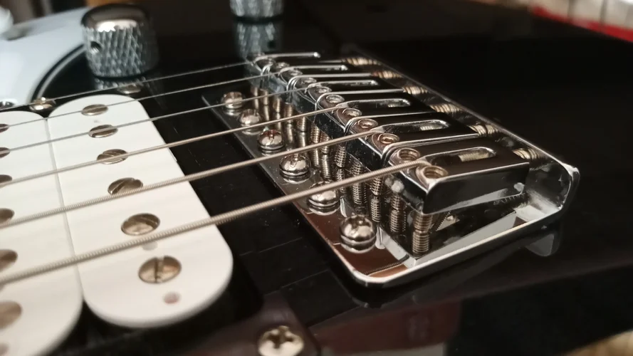

Wenn manche Bünde schnarren kann das unterschiedliche Gründe haben.
Wie z.B. einen zu tief gesägten Schlitz im Sattel oder ein zu hohes Bundstäbchen, oder oder oder.
Wichtig ist erstmal die richtige und gewünschte Einstellung von Brücke und Halskrümmung, dann kann man eventuelle Unzulänglichkeiten feststellen.

Mann nimmt dann eher 500er Potis, sonst machst Du denn Humbucker zu dumpf, kann aber auch ne Geschmacksfrage sein. Mann kann aber auch dann die Single Coils mit zusätzlichen Widerständen pimpen um ihnen nen 250er vorzugaukeln:
Bildersuche: „HSS Guitar Circuit“

Wenn ich mir die Brücke mal genauer anschaue würde ich sagen, dass die Reiter tiefer müssen. Sie sind alle in oberster Stellung ?‍♂️
