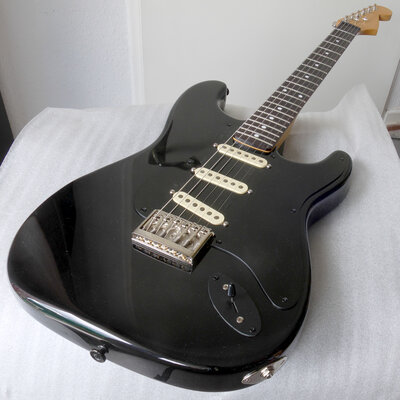

Die Teile sind ja auch quasi wie bei einer Stratocaster. Ich wollte allerdings kein Tremolo/Vibrato, sondern eine feste Brücke (verbaut habe ich Schaller 3D), und hinten am Body keinerlei Ausfräsungen. Und so habe ich einen Body ohne Ausfräsung für Tremolo/Vibrato gekauft. Entsprechend nicht original Fender, sondern "Fame" von Music Store. Den Hals habe ich bei Rockinger gekauft. Ich wollte 12" Radius und Palisander.
Die Teile ohne Pickups haben in etwa so viel gekostet wie eine neue mexikanische Fender Strat.
Pickups habe ich hier einmal in einer billigen Strat-Kopie. Die könnte ich erstmal ausprobieren. Wenn sie nicht gut genug sind, dann werde ich mich nochmal nach Pickups umschauen.
Pickguard habe ich ohne Ausfräsungen gekauft, weil ich keine Regler verbauen werde, und den 5-Weg-Schalter an eine andere Position weiter hinten. Evtl. sogar dort, wo die Klinken-Buchse vorgesehen ist, und die Klinken-Buchse in die Zarge unten dann.

Ich wollte es halt so haben, was mir keine fertige Gitarre von der Stange bieten kann. Tremolo/Vibrato brauche ich nicht, der Gitarren-Korpus soll auf meinem Bauch direkt aufliegen, ohne dass da eine Platte vom Tremolo/Vibrato angeschraubt ist usw. Die Brücke sollte pro Reiter 3D einstellbar sein. Der Pickup-Schalter, wie er standardmäßig bei einer Strat verbaut wird, stört mich an der Stelle. Auch die Regler stören mich ein wenig beim Spielen, wo sie verbaut sind. Also weg damit. Die Regler brauche ich eh nicht, weil ich den Klang im Gitarren-Prozessor einstelle. Meine Jackson PS7 habe ich auch schon dahingehend umgebaut. Sie hat aber Tremolo/Vibrato, und ich wollte einfach eine weitere Gitarre, jetzt aber komplett ohne Tremolo/Vibrato, dabei aber noch mehr Strat als meine Jackson. Die allgemeine Form einer Fender Stratocaster passt mir weitestgehend. Deshalb daran angelehnte Teile gekauft. Der Hals ist nicht zu dick, aber ein bisschen stärker als bei der Jackson. Lässt sich gut bespielen. Die Gitarre lässt sich gut spielen und klingt auch gut akustisch – ohne angeschraubtes Pickguard sogar ziemlich laut. Das Pickguard dämpft den akustischen Klang, der von den Ausfräsungen kommt. Jetzt mal schauen, wie sich die Gitarre mit Pickups macht, und letztendlich mit welchen Pickups. Neue 08/15-Pickups kosten zwischen 30 und 100 Euro für 3 Stück. Bessere Pickups kosten um die 300 Euro für 3 Stück. Ich probiere zunächst mit den 08/15, die ich hier habe ...

Ich habe entschieden, zunächst die relativ preiswerten Pickups von Fender zu kaufen und einzubauen ...
Irgendwann ersetze ich sie wahrscheinlich gegen andere, die um einiges teurer aus UK zu beschaffen sind, wo man die Pole Pieces einzeln in der Höhe einstellen kann ... Aber abgesehen davon, dass sie teurer sind, gibt's mehrere Varianten davon, und ich bin mir noch nicht im Klaren, welche für mich sinnvoller wären ... Daher erstmal die preiswerteren, damit die Gitarre erstmal überhaupt elektrisch funktioniert. ;)

Ja, Pickguard bereits ausgeschnitten, aber ohne Löcher für Regler und Schalter gab es nur in schwarz, und ich glaube auch in hellgrün. Hab' erstmal in schwarz genommen. Und diese Pickups werden mit diesen Abdeckungen verkauft. Kann man natürlich tauschen, sprich andere Abdeckungen kaufen. Aber ich habe erstmal so eingebaut.
Wenn ich das Pickguard komplett selber machen würde, könnte ich natürlich zwischen verschiedenen Farben wählen. Aber da war ich mir auch nicht sicher. Und bevor ich mir da zu viel Arbeit mache, erstmal so.
Wenn andere Pickups kommen, wird evtl. auch ein anderes Pickguard fällig. Vielleicht auch nicht. Aber ich habe mich mit diesen Farb-Kombinationen erstmal abgefunden. Ich wusste ja, in welcher Farbe die Pickup-Abdeckungen kommen. Aber so viel Auswahl ist da auch nicht: Alternativ gäbe es Pickup-Abdeckungen in schwarz oder in rein-weiß. Naja ...
