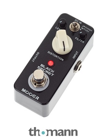

bodentreter für lärm : ein mxr distortion+ (top 303 zerre) und ein behringer vtm 999 (für industrial drumsounds/lärm)

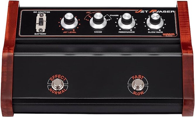

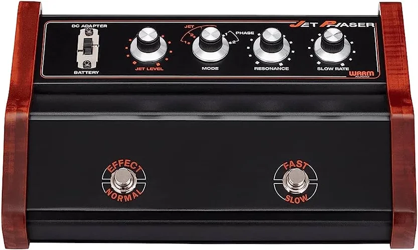

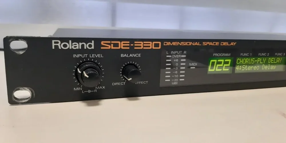

Ich habe mir dieses Teil geholt:
Und das: WARM Jet Phaser:
M.i.a.u.: PiQuadrat, spookyman, Dripjoe und 4 andere
  • #30
Wie happy bist du mit dem SDE?
Kann ich leider noch nicht sagen, weil ich das Teil erst seit ein paar Wochen habe und ich es wegen meines Studioumbaus noch nicht betrieben habe.
Aber das besondere an diesem Teil ist, dass die Presets nur von Leuten in den USA, der Studioszene in LA programmiert wurde. Hier hat kein Japaner Hand angelegt. Hört sich also nach Studioszene LA an.
Schwachpunkt: Dial Rad: Ist leider defekt und passiert anscheinend öfters. Ersatzteilbeschaffung nicht einfach, weil es nicht mehr gebaut wird (der Encoder). Weiß aber, welches Teil ich bräuchte.
