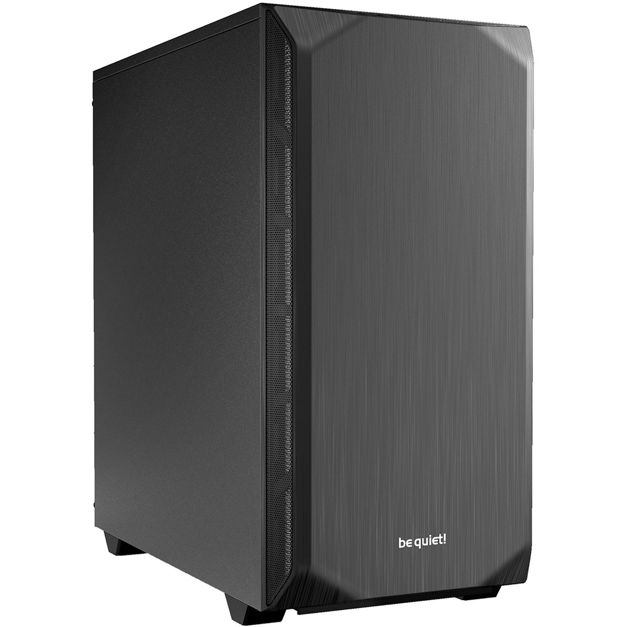

Dann dieses Gehäuse , Schallgedämmt und super verarbeitet, vor allem keine LEDs und super günstig ( auch lange recherchiert ). Man muss lediglich den hinteren Lüfter nach vorne schrauben, sonst passt der Ninja Kühlkörper nicht rein.. ( Rezensionen mal lesen..)
Am Gehäuse könnte man sparen..Aber für 1515€ schon sehr Solide ausgestattet. Bei der SSD könnte man auch noch 100 Euro Sparen wenns eine 500GB es erstmal auch tut..Wenn einem die Front LED nicht zusagen lassen die sich per Software abschalten. Aber so ein temperiertes Glas zum Seitlich durchschauen hat was..Beim Ryzen ist schon n feiner RGB Lüfter dabei der einfach nur Geil aussieht...Also mit Günstigerem Gehäuse und SSD sind würde das System gerade mal

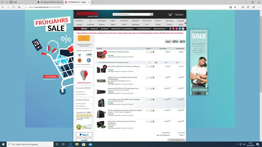

Hier ist mal eine preisbewusste Zusammenstellung. Fokus auf leisen Betrieb und eben Preis/Leistung.
-> Kein X570, weil PCIe 4.0 bringt derzeit nichts, ist teurer und man hat noch einen Mini-Lüfter auf dem Mainboard
-> Grafikkarte dient quasi nur der Bildschirmausgabe (aber zwei 4k Monitore lassen sich anschließen), lautlos
-> CPU kann man 3600, 3700X oder 3900X nehmen (aber selbst der 3600 hat schon ordentlich Leistung - mein 3700X dümpelt selbst bei riesigen Ableton-Projekten mit 150 Spuren und vielen nicht-nativen Plugins und Effekten bei 40% Last rum)
Falls das Budget eng ist, kann man auch die SATA-SSD nehmen. In der Theorie sind die NVMe-SSDs schneller, in der Praxis sind die Unterschied marginal (d.h. dein Windows bootet beispielhaft mit SATA innerhalb 15s und mit NVMe innerhalb 14,5s).
Da hat man derzeit für 800€ eine ordentliche Konfiguration mit einem Ryzen 5 3600.
