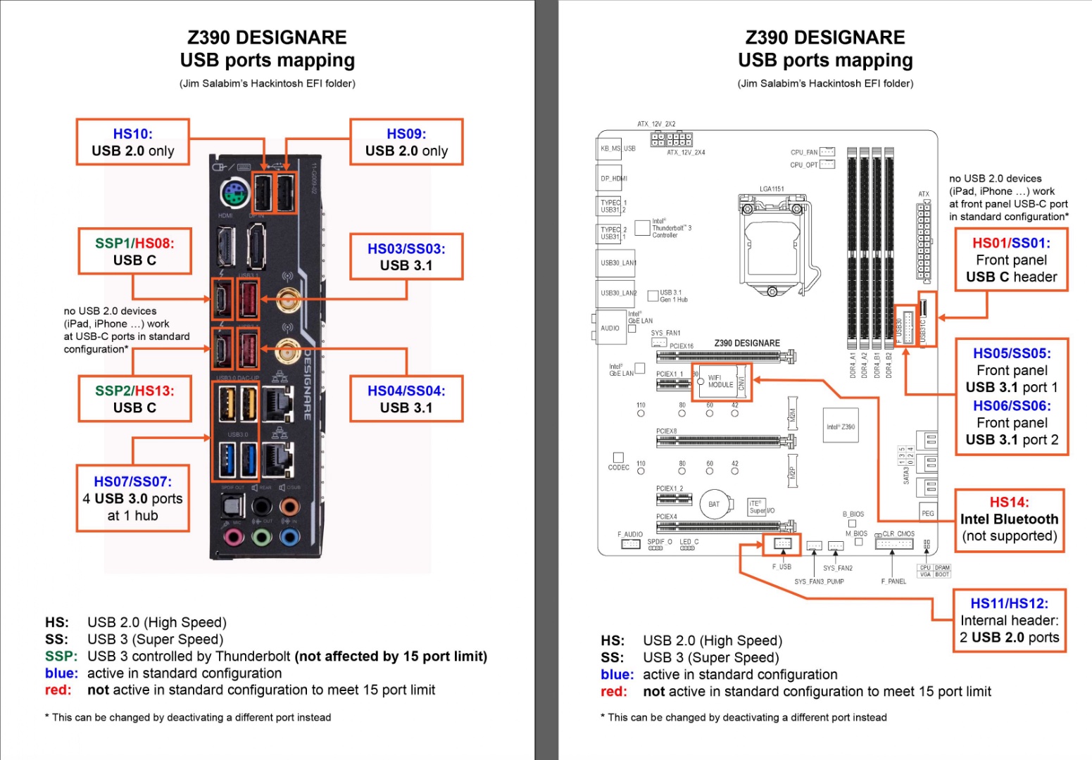

Die EFI wird ja ständig nachgearbeitet und an das aktuellste Apple Update angepasst , auch Treiber ect. , also muss man die nur blind ersetzen und kann dann sorglos ein Update ziehen. Das ist der Vorteil wenn man definierte Hardware benutzt und jemand da ist der den Kram pflegt..
