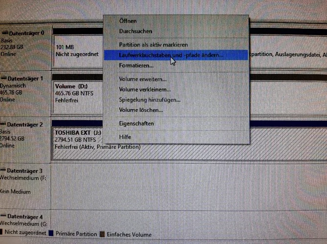

In der Datenträgerverwaltung kannst du neben Formatieren, Partitionieren auch die Laufwerksbuchstaben ändern...dann müsste deine Software sie finden wie gehabt...merk dir einfach den Buchstaben bevor du den Stecker ziehst.20221027_223801.jpg

War doch die Festplatte - hatte wohl das falsche Kabel abgezogen. Dann ist ja alles gut - SSD ist bestellt.

Habe wohl 4 Stück, im Bios werden die freien auch angezeigt. Wenn man das einfach rüberkopieren kann wäre das natürlich elegant. Muß dann aber von den Programmen auch wieder gefunden werden, da hier die Samples sitzen (Omnisphere, Falcon).
Wenn ich mich nicht täusche sollte es langen, wenn du die SSD in die SATA Buchse steckst, in der vorher die HDD war.
Die Laufwerksbuchstaben kann man aber auch händisch anpassen, falls da mal was nicht passt.
Am einfachsten geht das über die Datenträgerverwaltung von Windows, ich pack unten noch nen YT Link rein, wie das genau funktioniert.
Unter Umständen muß man da aber etwas herumschieben mit den Buchstaben.

Bisher hat alles funktioniert - es kopiert jetzt, was natürlich dauert. Die Buchstaben-Aktion mache ich danach.
