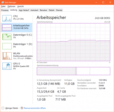

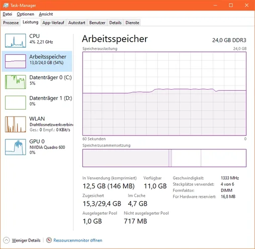

Vielen Dank für die weiteren Hinweise, muss ich noch im Detail ansehen ... hier nur kurz zum Thema RAM. Ich habe Firefox und Outlook offen, Lightroom und eine Handvoll DSLR-Bilder in Photoshop, eines wird gerade mit einem Plugin bearbeitet. Macht 13 von derzeit 24 GB RAM. Die angedachten 32 GB RAM finde ich nicht zu viel, da sollte für größere Sessions noch genügend Luft nach oben bleiben (man sieht auch schön, dass Euer eindringlicher Hinweis auf die SSD sehr angebracht war)
1586780581404.webp:
Herzliche Grüße,
Andreas

Dann macht das in deinem Fall bezüglich der Speicher schon Sinn..Mir geht es nur darum, das du dir ein nicht zu schlechtes Board für den 3900x holst.
M.i.a.u.: AndreasKrebs
Die 32GB würde ich auf jeden Fall verbauen und lieber Komponenten wie Mainboard, CPU und Netzteil hinterfragen
und hier lieber zu einem hochwertigerem MB greifen und dafür lieber ne kleinere CPU, denn die wird ja nicht schlechter,
weil sie günstiger ist, sondern nur etwas langsamer.
Das NT mit 850W wirst du wohl nicht so lange ausnutzen, da würde auch 600-650W reichen und du hättest noch zuviel.
So´n Rechner verbraucht im Idle keine 100W (Meiner mit 3700x) gerade mal 80-85W und bei Lastspitzen vlt 300-350W
und auch nur bei großer Graka (oder zwei).

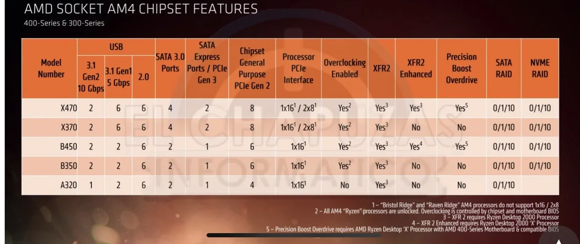

Nur mal zur Info..
2x 10Gbps USB3
2x 5Gbps USB3
6x USB2
Ich wüsste jetzt auf Anhieb kein Setup, was das sprengen würde. Zumal USB3 eh noch nicht so verbreitet ist, was Musikinstrumente und Interfaces angeht. Wozu auch. Über USB2 kann man genug Spuren gleichzeitig jagen..

Das sollte also sogar mit dem B450 möglich sein, oder? Ich hab nicht mehr als 2 Hände zum gleichzeitig Spielen... Die überholte Firewire-Anbindung für Audio soll weiter bleioben, sonst müsste ich zwei Steinberg MR816X und zwei Behringer Ultragains ersetzen, das will ich nach Möglichkeit vermeiden. Die Geräte sind ja ansonsten noch fein und tun ihre Arbeit. Gleichwertiger Ersatz wäre relativ teuer.
Herzliche Grüße,
Andtreas
