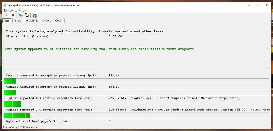

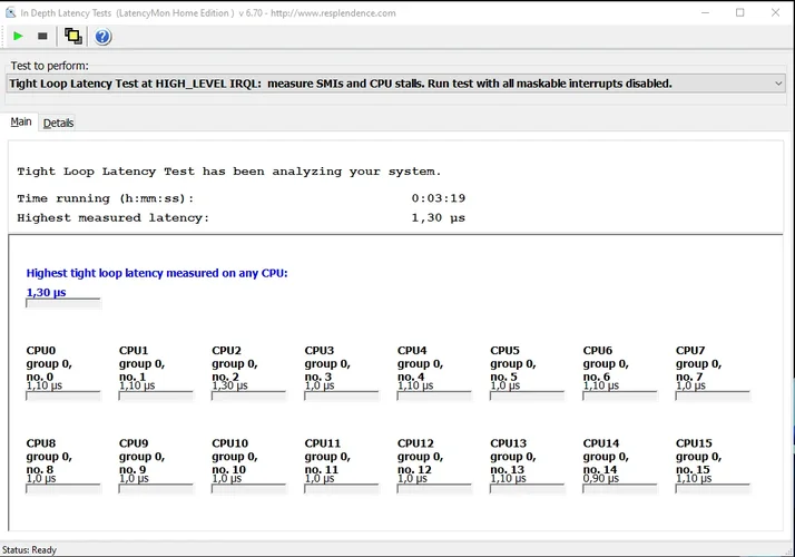

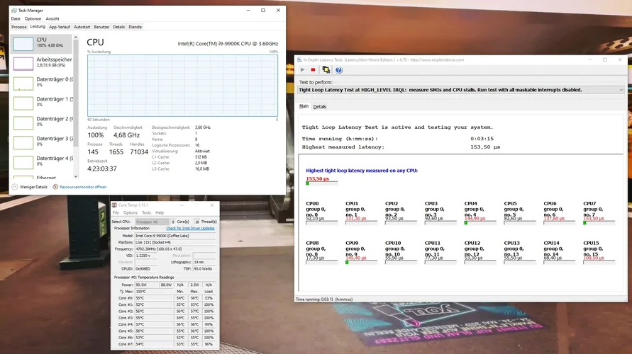

Interessant ist nur das LatencyMon In Depth Latency Test.
Hier wird die CPU nämlich zu 100% ausgelastet und die DCPs werden auf alle Kerne verteilt.
Und meine CPU läuft noch auf 4.68GHz Takt und bleibt dabei sehr kühl mit einer Höchsttemperatur von 58 Grad.
Und das sau leise.
  • #183
Highest measured latency 153
Normal 140.
Aber das Laden vom CPuz Programm hats nochmal etwas hochgerissen.
  • #184
Wichtig dabei ist, dass mein Single Core GHz immer noch auf 4.68GHz Kerntakt läuft obwohl alle Kerne voll laufen.
Das ist sehr wichtig bei Plugins.
Wenn nicht alle Kerne gerissen werden komm ich locker an die 5.0 GHz Grenze.
Wieviel GHz Kerntakt schafft denn ein AMD Ryzen ???
Ob man jetzt wie ich Highest measure 150 oder 50 hat ist egal.
Unter 400 ist klasse.
Aber dabei noch einen hohen Kerntakt zu haben ist wichtig.

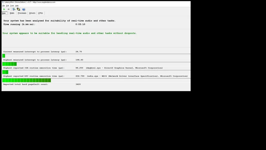

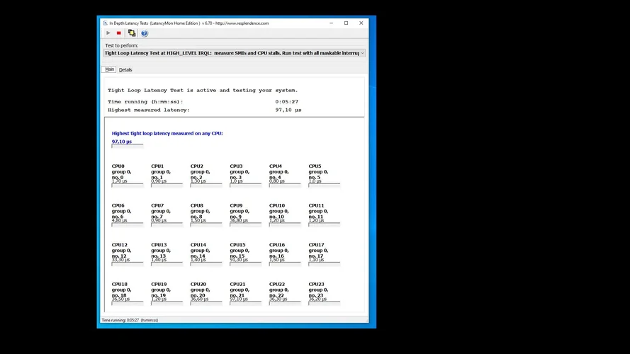

Deine Prozessor Leistung ist schon sehr beachtlich...Die Latenzen sprechen nach 5 min hier klar für meinen Ryzen 3900X Ätsch ;-)
Aber machen wir noch einen standard DCP Test..nicht den Indepth 5:00min
Hier gefällt mir der Networkdriver nicht so ganz...Aber alles im Grünen...Muss dazu sagen ich hab noch den standard Treiber drauf hab ihn noch nicht aktualisiert ..Mein PC ist selbst noch sehr frisch gekauft.
Aber ich könnte mir schon vorstellen das der 9900K definitiv die eine oder andere Spur mehr rausholt...Aber viel wird sich das auch nicht geben... Denke ich

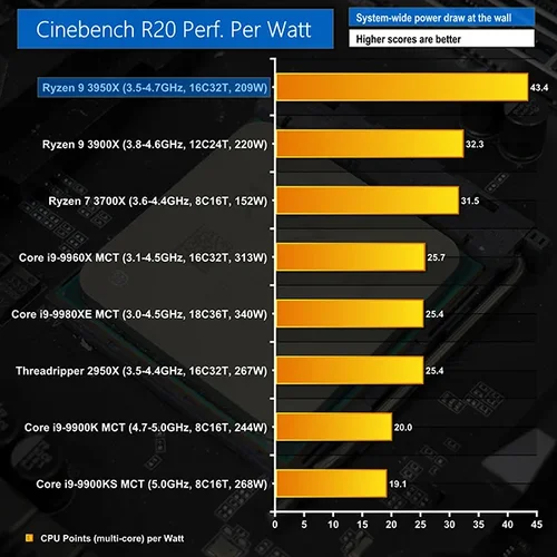

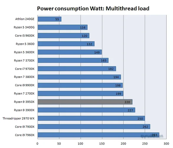

Das tolle an Hardware: objektive Zahlen. Und so kann man sich die Frage stellen "Wie viel Leistung kriege ich pro Watt raus?". Und hier dominiert AMD einfach. Deswegen wechseln auch derzeit so viele Rechenzentren zu den Epyc CPUs - weil denen geht es tatsächlich um die Stromrechnung.
Und wenn man sonst die absoluten Zahlen sieht (also was verbraucht der Rechner denn nun unter Last), ist der 9900k dennoch ziemlich schlecht, wenn man bedenkt, das der 3950x 20W mehr verballert bei der doppelten Anzahl an Kernen (daraus ergibt auch auch in der oberen Grafik fast eine Verdopplung vom Wert des 9900k).
Es ist also falsch zu sagen, dass ein AMD-System "wärmer und lauter" ist. Im Gegenteil: Der 9900k ist weit hinter dem Ryzen bezüglich Effizienz. Dennoch kann man beide Systeme leise kühlen.
Und wenn man ein wenig in der Materie ist, dann weiß man auch, dass Intel weiterhin bei 14nm festhängt, während AMD bei 7nm fertigen lässt. Das macht bei der Effizienz enorm viel aus.
Der i9 9900K braucht trotzdem weniger als der AMD.
Aber was du total vergisst.
Die Kerne sind mal egal.
Der i9 9900K hat 8, was für eine DAW total reicht.
Aber der i9 9900K läuft mit 5.0GHz Kerntakt und bleibt dabei noch kühler als der AMD.
Solch einen Kerntakt erreicht der AMD garnicht.
Hab euch ja vorhin gezeigt, dass mein i9 9900K mit voller Auslastung mit allen Kernen trotzdem locker und easy noch mit 4.7 GHz taktet.
Das kriegt der AMD garnicht hin. Und dabei bleibt der Intel noch sau kühl.
Takte den MAD mal hoch bis 4.7GHz und zeig mir deinen Stromverbrauch und Temperaturen.
Der AMD platzt.
Und der Witz dabei ist, dass ich noch nicht einmal eine Wasserkühlung habe.
Sondern nur einen Alpenföhn Brocken 3.
Selbst wenn du dem AMD eine Wasserkühlung einbaust und ich meine so lasse, schaffst du meinen Kerntakt nicht und er wird trotzdem viel wärmer als der Intel
und braucht noch mehr Strom.

Alles, was man sieht, ist dass sich keine der Behauptungen bewahrheitet hat:
- DPC Latenz nicht besser bei Intel wie behauptet
- Energieeffizienz AMD klar besser (wie sollte es auch anders sein wenn Intel 2 Iterationen in der Fertigung zurück liegt)
- Intel stabiler? Ich lach mich schlapp
Höherer Takt erlaubt es, mehr Rechenleistung pro Kanal in der DAW zu verballern. Hier hast du mit weniger Kernen und mehr Leistung pro Kern einen Vorteil (wobei dir nicht ganz klar zu sein scheint, worin dieser liegt). Diesen Vorteil gibt es aber nur, sofern man auf einem einzelnen Kanal/ Bus diese (Extra-)Leistung benötigt, weil sich das nicht parallelisieren lässt.
Die Gesamte DCP Latenz ist beim Intel besser, falls du mal richtig guckst.
Die Echtzeit DCP ist beim AMD besser.
Aber es kommt auf die Stabilität an. Und die erkennt man am zweiten Wert. Der Gesamt DCP.
Und da ist die Intel DCP niedriger, also besser.
Und weicht kaum von der Echtzeit DCP ab, weil der Intel sher stabil ist.
Der AMD hat zu viel krasse Abweichungen.
Ein Auto mit 8 Zylindern und 500PS bringt nix, wenn das Fahrwerk schelcht ist. (AMD)
Dann lieber nur 6 Zylinder und 500PS, aber dafür ein gutes Fahrwerk. (Intel)
Bei einem Gamer PC würde ich ganz klar den AMD kaufen.
Energieeffizienz?
AMD verbraucht mehr trotz deutlich weniger Kerntakt.
Mach mal eine Screenshot wo dein AMD annähernd nur an 5.0GHz Kerntakt kommt.
Schafft mein Intel mit nur 38 Grad Temperatur.

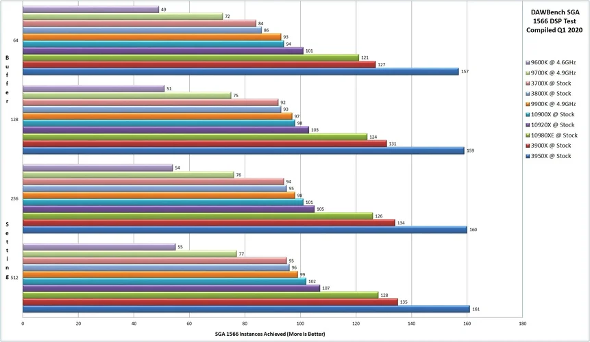

Auch hier - Zahlen bitte. Wie misst du Stabilität? Das impliziert, dass AMD Systeme instabil laufen.
Und nein, hohe Taktraten sind nicht alles. Du kannst mit einem 3950x mehr Instanzen fahren als mit dem 9900k. Das ist nun mal die effektive Leistung. Ich habe lieber mehr Instanzen und einen niedrigen Takt, weil was bringen mir 5GHz auf nur acht Kernen? DAWs skalieren enorm gut damit. Und auch hier Zahlen:
Den fetten blauen Balken kann man nicht übersehen. Es lassen sich damit theoretisch die meisten Instanzen parallel öffnen (Sinn Mal dahingestellt, aber ist ja auch nur ein Benchmark).
Wo bringt der hohe Takt dir nun was? Kannst du damit mehr Instanzen haben? Nein.
Willst du mit deinem Audio PC Musik machen oder Benchmark Gewinner werden?
Klar kann man mit dem AMD mehr Instanzen öffnen.
Er hat ja auch mehr Kerne.
Aber trotzdem bringt dir in deiner DAW der Intel mehr Leistung und Stabilität.
8 Kerne und viel GHz pro Takt bringen dir in einer DAW mehr als mehr als 8 Kerne und weniger GHz pro Kern.
Ist halt leider so. Ich habs nicht erfunden.
Ich hätte auch lieber den AMD gekauft und 100€ gespart.
Aber für einen Audio PC und Cubase ist der Intel halt besser geeignet.
Kannst auch gerne bei Steinberg anrufen und die fragen.
Die erzählen dir das selbe.
