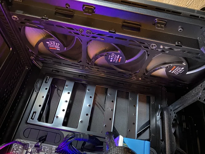

Gibt es die Be Quiet Gehäuse nicht auch mit Silent Wings statt Pure Wings? Pff
wasn das ? also hab das Pure Base 500 und da sind die Seiten mit Dämmung .. alles mit Luftfilter und keine LEDs .. Das war mir wichtig. Gibt da mittlerweile ja LED Lightshows
Achso die Stock Lüfter , mh so schlecht sind die nicht .. Hab den hinteren weggelassen und Vorne zwei die Luft reindrücken. Der Proz Lüfter sitzt direkt an dem Hinteren Ausgang..
  • #65
Das sind die Lüfter. Die Be Quiet! Silent Wings Lüfter sind übrigens nicht nur für Silent PCs sondern auch bei Indoor Home Growern beliebt :kiffa:

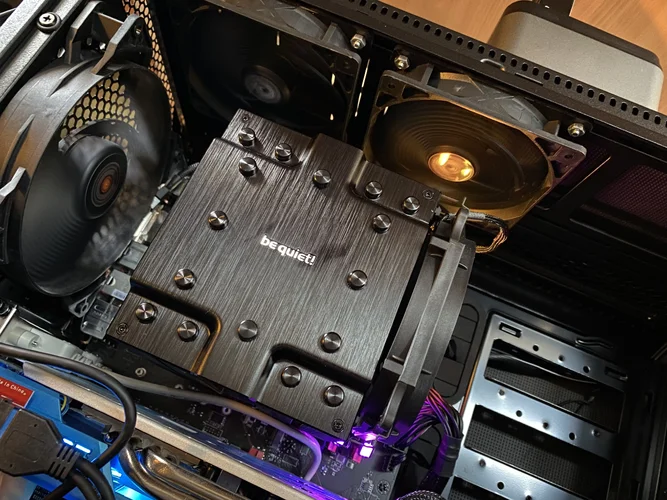

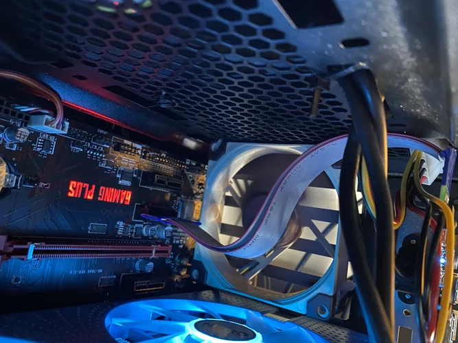

Du hast mehr Lüfter im Rechner wie ich Frauen im Leben hatte :selfhammer:
Es geht nicht anders bei gedämmten Gehäusen.. ich wusste was das für ne Aktion wird. Aber ich hatte Bock drauf.
mein erster Rechner war offen, leise, null Probleme zu bauen. Mein zweiter war geschlossen, gedämmt, eine Riesen Aktion. Dann bin ich wieder auf offen gewechselt.. war super easy, super leise, super günstig. Bei dem jetzt, den ich Ende 2019 zu Weihnachten im Urlaub gebaut hab, hatte ich wieder Bock mich mit dem relativ warm werdenden Ryzen an einem geschlossenen, gedämmten zu versuchen. War mir klar das das Aktion und fummelei bedeutet. Aber die Kiste sieht fett geil, groß, massiv und wertig aus. Und du hörst absolut nichts ;) kostet halt auch ne Ecke mehr Zeit und Geld.

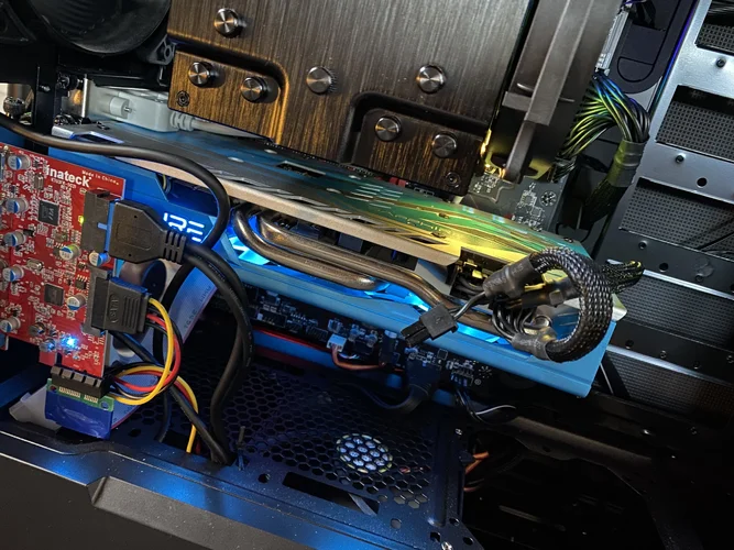

  • #82
Was auch immer wichtig ist und fast niemand weis: man sollte mit Lüftern hinter den Filtern einen Überdruck im Gehäuse erzeugen. Das verhindert das Staub eindringt. Wenn man weniger Luft einführt, als man rausbläst, zieht man durch jede Ritze Luft rein, die ungefiltert ist. Also zieht man sich Staub rein.
Wichtig ist also immer Überdruck zu erzeugen. und zwar über die Staubfilter ;)

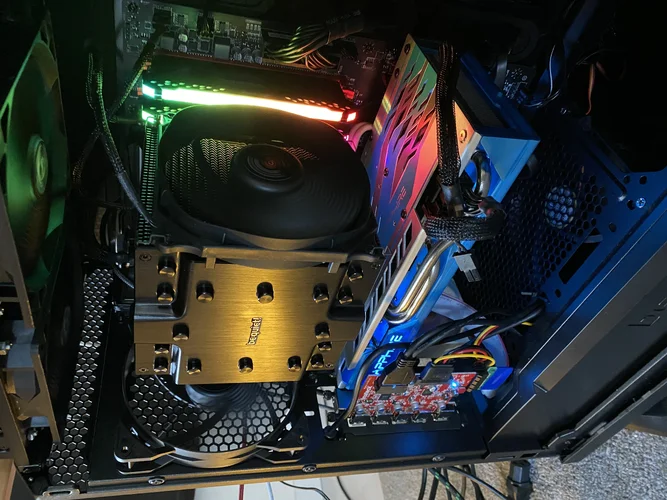

  • #88
Gedämmte Gehäuse sind von Nachteil, weil durch den Temperaturstau die Lüfter schneller drehen müssen.
Da ist im Grunde auch nichts mehr was wirklich laut ist. Nen leisen Kühler auf die CPU und gut ist.
