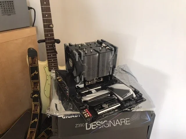

  • #97
Ich hab hier gerade einen Brandaktuelle Kühlkörper. Das ATX Board wirkt dagegen wie ein mATX ... 4 dB macht der ..
M.i.a.u.: Grenzfrequenz und (gelöschtes Mitglied)
  • #98
Ist das der Scythe Ninja?
Die Teile sind irre leise, durch die zwei Lüfter.

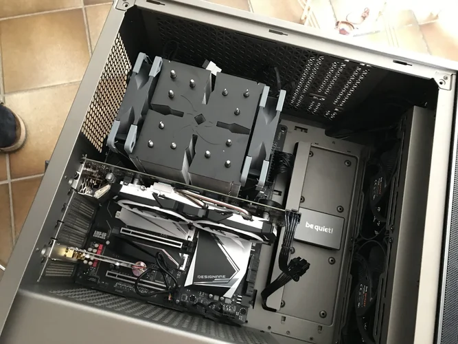

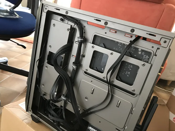

  • #101
Ach das Gehäuse ist ein Fest. Keine Kabel im Innenraum und selbst die nicht sichtbaren Kanten von Öffnungen sind entgratet und gefalzt.
