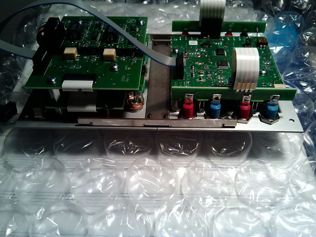

Grobe Idee wäre folgendes:
Bislang: 261e + 225e + 281e + 292e
Stattdessen vielleicht: 261e + (225h + 202h) + (281h + 292h) + 266e
Vorteil: Euro und 5U-Kompatibilität, Source of Uncertainty drin
Nachteil: Preset-Verlust, 2-fach statt 4-fach Module, evtl. Midi-Funktionalität eingeschränkt
Zusätzlich zu einem "Power Adapter" bräuchtest Du auch noch eine H-förmige Montageplatte:
Aber welche Variante "besser" ist, kannst alleine Du für Dich entscheiden.

Ich schaue mir gerade das 202h und das 225h an: Die sind ja fast gleich, oder? "Braucht" man bei einem so kleinen Setup wie dem Snoopy denn so viele Conversion und Interfacing Möglichkeiten?

Na ja, so ganz gleich sind sie nicht und genau das ist das Problem:
225 ist das MIDI Interface und 202 ist perfekt wenn es um Gate/Puls Umsetzung geht.
Und was noch schlimmer ist (auf MIDI könnte ich ja noch verzichten) sind die CV Processor die halt genau entgegengesetzt (3,5 Klinke in Banana) arbeiten. Die brauch ich of bei der Verbindung zu meinem anderen Modularkram.
Man kann auch nur mit einem Adapter Banana in Klinke auskommen (hab Ich auch). Also auf beide verzichten, nur missen möchte beide nicht mehr.

Also bevor ich diese Half-Size-Module entdeckt habe, hatte ich schon ein Synovatron CVGT1 im Auge. Irgendwas zum Interfacen mit Euro wäre also absolut nötig! Und ein Midi-Modul auch. Hatte mich nur gefragt, ob es beim 202h + 225h nicht zuviel vom Gleichen ist?
Ne eigentlich nicht. Klar man braucht nicht immer alles und am Anfang dachte ich auch „He was soll ich mit zwei umsetzern 1,2V/oct bzw. umgekehrt „ jetzt bin ich froh die zu haben. Wie schon gesagt ich möchte beide nicht missen.
Ich habe den Lem 208 und benutze das CVGT1 mit einem Dark Link . Läuft super.
