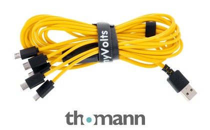

Könnte es tatsächlich sein, dass es keine eigenen Netzteile (also als Zubehör) von Roland für die Boutiques gibt?
Habe bei ner kurzen Recherche bisher nur so ein Mehrfachkabel von myvolts (?) gefunden, welches explizit für die Boutiques gemacht ist. Und in der Beschreibung wird auf ein Netzteil von Varta verwiesen.
Daß ausgerechnet Retrokits sowas anbietet …
@oli von allem wo „Varta„ draufsteht sollte man die Finger lassen, diese Marke ist nur noch ein Klebelabel, gehört ja nichtmal mehr einem Batteriehersteller.
Solache Multinetzteile bekommt man auch von „Anker“, die sind zwar auch ein Klebelabel, das Zeug taugt aber wenigstens. Ich hab so ein Brikett von EasyAcc, das gibts nimmer, wohl aber baugleich von Anker, und auch mit sauberem Ausgang.
