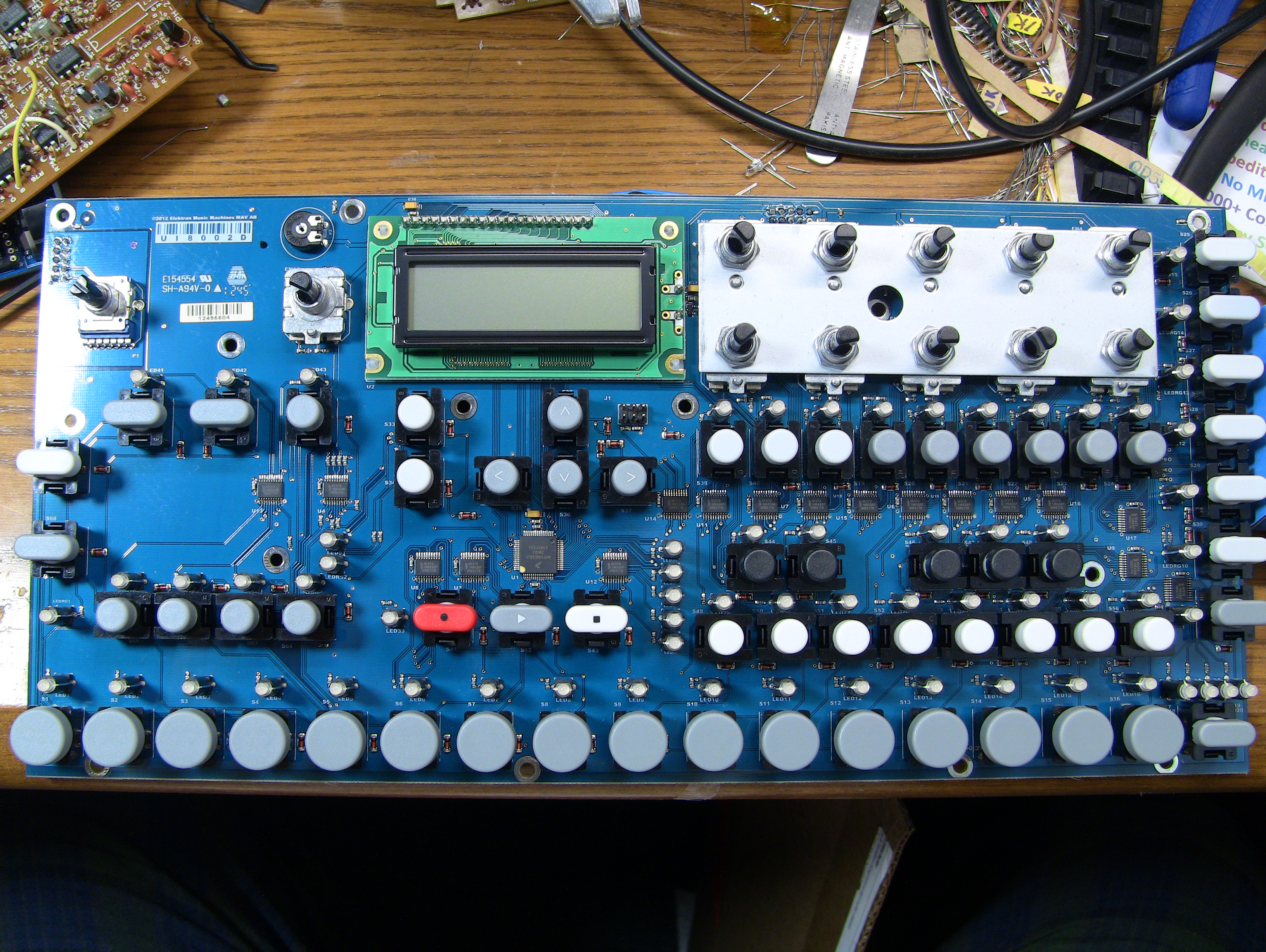

ich habe meinen A4 gegen einen AK getauscht und den Analog Keys eben per Post bekommen! Noch habe ich beide Geräte hier rumstehen und will jetzt die Projekte von meinem A4 in den AK laden...
Was mir leider gleich Negative auffällt ist, dass das eh schon winzige Display des AK (und A4) viel dunkler als das Display meines A4 ist. Ist das anderen AK Besitzern aufgefallen?
Ist euer AK Display relative dunkel, im Vergleich zum A4 fällt das schon auf! :?
Ich glaube das kann man leider nirgendwo einstellen, oder? :cry:
Mmh kann doch nicht sein, dass die von Elektron eine "Luxus" Tastatur Version des A4 bauen und dann ein noch schlechteres bez. dunkleres Display verbauen?? Äh geht's noch? :x

  • #1.147
Auf dem Mainboard vom Analog Four gibt´s dafür nen kleines Pott, ich glaub, der links oben neben dem Display:
Bevor du aber deinen AK aufschraubst...lieber erst Elektron Support kontaktieren, und sicherstellen, das es bei dem AK Modell auch so ist, oder obs nicht noch einen anderen Weg gibt. Und VORSICHT beim entfernen der Endlosreglerkappen, sind sehr schwergängig und u.U. bricht man dann schnell son Teil ab, was sehr unangenehm werden könnte...

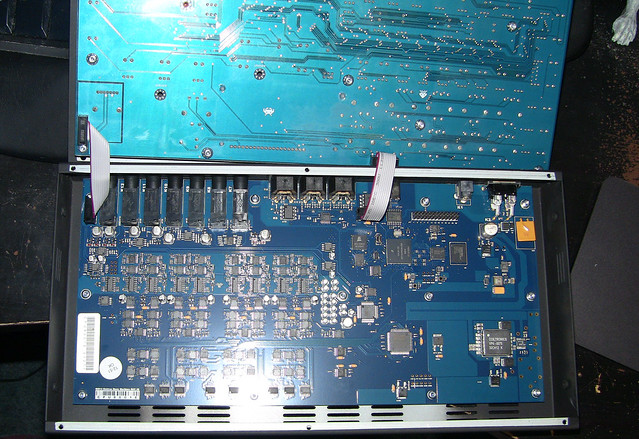

Im A4 sind im übrigen zwei Platinen drin...hier die Klangerzeugung:

Du meinst, um das Display des AK heller zu bekommen, müsste ich es aufschrauben? 8) Was es nicht alles gibt...
  • #1.149
Ich weiß nicht mit Sicherheit ob das beim AK auch so ist, beim A4 ist es so, soweit ich das korrekt mitbekommen habe. Daher AUF JEDEN FALL den Elektron Support kontaktieren und nachfragen, bevor du irgendetwas machst.
