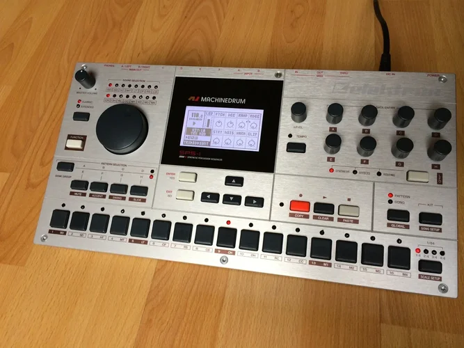

  • #920
hallo.
ich suche jemanden mit MDUW + TM1 in Berlin.
es geht um eine Software-Sache, ich bräuchte zugang zu einer Machinedrum für ein paar Tage - als Gegenleistung kann ich vielleicht eine spezielle custom-sysex sache nur für dich bauen :nihao:
  • #922
chain schrieb:
Warum gibts für die MD keinen MOD: weises Display 8) :mrgreen:
Ich würde es direkt verbauen ;)
Hey!
Wenn dir etwas Lötarbeit nichts ausmacht, ist das vollkommen möglich! :D
Elektron verkauft das weiße Display auch einzeln auf Anfrage, wenn du Geld sparen möchtest kannst du es auch viel preiswerter bei z.B. Conrad kaufen, ich hab das damals mit meiner Machinedrum gemacht, weil ich ein persönliches Problem mit dem roten Display hatte ;D

  • #923
void schrieb:
hallo.
Mann, du teast hier jetzt seit jahren für die MD Sysex Software :)
Ich fand das echt enorm spannend, was du damals gepostet hast, bitte mach was draus, was ich auch verweden kann, oder komm nach wien und ich borg dir meine MD ;)!
  • #924
tondings80 schrieb:
Hey!
Erst einmal:
:hallo:
...Du bist nicht zufällig bolandross bei den Elektronauten? Hätte da mal ein zwei Fragen zur Mod, gern auch per PM...
