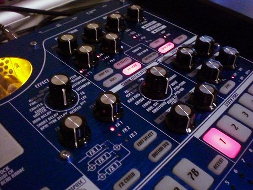

  • #173
Re: Elektron Machinedrum Thread
habe mir vorhin erst mal die neuen knobs bestellt. taugen die was? oder bin ich in die zubehoer-falle getreten?
  • #174
Ich konnte die auf der Musikmesse an der Monomachine befingern und fande, dass es eindeutig eine Verbesserung gegenueber den alten ist,
allerdings wuerd ich dafuer dennoch kein Geld ausgeben.

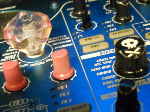

Ich hab meine MD auch mit neuen Knöppen bestückt... aber müssen es unbedingt welche von Elektron sein??? Das ist doch absoluter Standard und da passt alles drauf, was du im Netz finden kannst :) ... ich hab mir schwarze, geriffelte Aluknöppe drangemacht - gibts auch gummiert (ganz oder teilweise) - und das ist eine große Verbesserung gegenüber den ursprünglichen Dingern...
  • #176
natuerlich kann man da auch jeden beliebigen potiknopf mit halber achse draufpacken. ich mag die jetzigen aber vom design her und die gummierten sind da nicht viel anders. ausser dass sie halt griffiger sein sollen.
wenn man verwirrt ist, mag man sicherlich auch sowas:
oder
wenn mir etwas auch optisch zusagt, hab ich viel mehr spass an dem geraet. macht das musikmachen dann zu einem vergnuegen.
