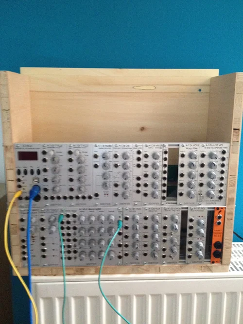

Hab mir jetzt mal mein Case mit ein paar Modulen zusammengeschustert.
Hab da noch mal ne Frage und zwar
- Kann ich von jedem Output egal ob Filter, VCA, Mixer etc. direkt den Output mit dem Eingang vom Audiointerfce verbinden oder gibt es da nochmal speziell Module für. (Focusrite Audiointerface)
Für kurze knappe Antwort wäre ich dankbar.
So sieht es grad aus :)

  • #49
An für sich kein Problem aus welchem der "Audiomodule" du ins Interface gehst,
du solltest aber den Pegel im Auge behalten. Oftmals geht man nach dem VCA
aus dem System...eine Verstärkung passiert hier i.d.R. aber nicht und somit
wäre es m.M.n. "egal".
