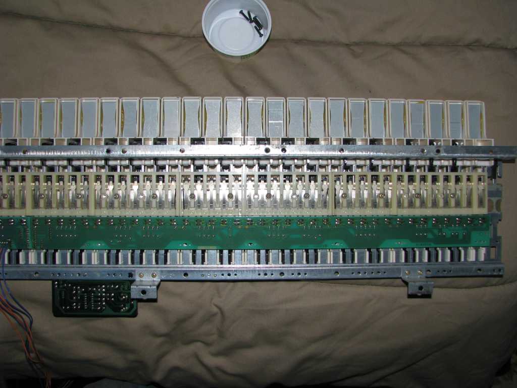

was mangels Ersatzteilen (Tastaturgummis) schwierig werden dürfte
Edit.
Wieso Gummis? DSS-1 und DW-8000 haben beide offenbar mechanische Tastenkontakte drin, denn die Tasten sind als Umschalter (Ruhe- und Sammelschiene) und nicht als zwei Schließkontakte eingezeichnet. Daher findet man auch nur die Gummis für den DW-6000, der die undynamische ESK-70 hat, die auch im Polysix, Monopoly, Poly61 etc. steckt.
Der Schaltplan mit zwei nacheinander schließenden Gummikontakten sieht so aus wie hier bei Fatar: http://www.doepfer.de/DIY/Matrix_61.gif
Oder meinst Du die Dämpfergummis? Da kann man sich meist was bauen oder andere nehmen und zurechtschneiden.
M.i.a.u.: hairmetal und virtualant
Danke - besonders für die Details zur Kompatibilität! Hätte ich nicht gewusst. Das Thema wurmt mich nun schon 20 Jahre und irgendwie ist es schade um das Gerät, wenn es aufgrund solcher Macken immer nur als Abstellfläche für anderes dient. Das gilt für fast alle Hardware hier - wird wohl ein teurer und staubiger Herbst, aber ich kann das Elend nicht mehr mit ansehen. ;)
Ich weiß nicht, ob Du es gesehen hast, aber ich hab meinen Text nochmal editiert weil zuerst Blödsinn erzählt, war von den üblichen Gummi-Kohlekontakten ausgegangen. Die mechanischen Kontakte kann man ja prima säubern, das ist der Vorteil, solange es keine J-Wire sind ...
@microbug: Habe Deinen editierten Text erst jetzt gesehen. Ich hatte die Kiste noch nicht komplett auf (=Tastatur raus), habe aber mehrfach gelesen, dass der mit Kontaktgummis arbeitet. Möglicherweise eine falsche Info.
Das Problem ist, dass die Tasten hängen. Nicht mechanisch / optisch, aber er bekommt öfter das Release nicht mit und neuerdings gilt das auch für Note On. Über Midi kein Problem, daher denke ich mal, dass es ein mechanisches Problem ist. Dazu klappert die Tasastur richtig laut, besonders beim Loslassen. Sagen die Mieter eine Etage tiefer. *g*
Ich denke, dann werde ich das Ding gelegentlich mal öffnen und mir erst mal angucken, was da drinnen Sache ist.
Da werden die Leuts, die das schrieben, genauso wie ich davon ausgegangen sein, daß der mit den üblichen Kontaktgummis arbeitet, was er aber laut Schaltplan nicht tut, denn einen Umschaltkontakt mit Ruhe/Sammelschiene geht nur mechanisch, aber nicht mit den Gummis.
Hier gibts Bilder, die meine Aussage bestätigen, auf diesem Bild sieht man sehr schön die mechanischen Kontakte:
Stammt von dieser Seite:
http://802.11junk.com/jeffl/Korg_DSS-1/
und hier nochwas zur Tastatur des DW-8000, die eigentlich den gleichen Aufbau hat, sich in der Typbezeichnung aber bei der letzten Stelle unterscheidet:
https://www.gearslutz.com/board/electronic-music-instruments-electronic-music-production/1130039-korg-dw8000-how-disassemble-keys.html
Außerdem gibts noch dw8000.com, wo zB der Austausch der zweipoligen Netzbuchse nach Rolandscher Unart, die auch Kawai mal frönte, gegen eine normale Kaltgerätebuchse gezeigt wird.

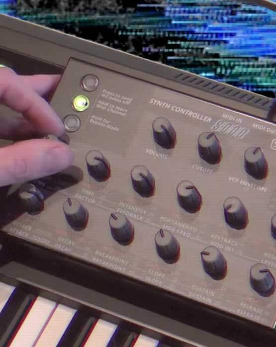

Meinst Du so einen? Korg DWEX8000 :)
Hier noch ein Exemplar aus Frankensteins Labor. Man beachte die 2 (in Worten: zwei) Stereoping-Controller...
Über folgende Modifikation sollte jeder DW8000-Fan schon mal in diesem "ASMR-Video" gestoßen sein: youtube.com/watch?v=XyQyGtIZbSk
Ich würde nicht zögern, diese Modifikation einbauen zu lassen. Es scheint aber Leute zu geben, die diese Vielzahl an DWGS-Wellenformen für unnötig befinden...
Ich meinte schon den EX8000, aber diese Desktopversion hat auch was, wobei ich da gleich den Stereoping fest mit einbauen würde.
