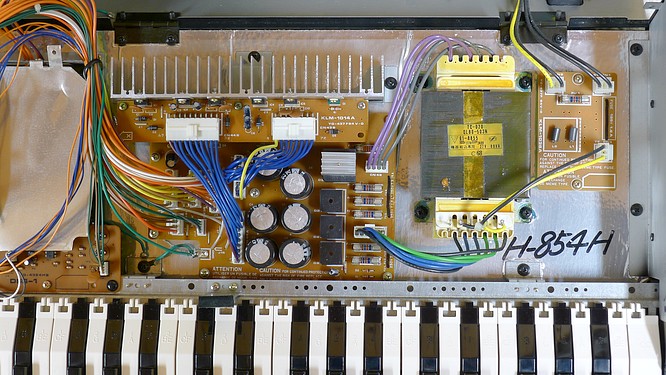

Ich hadere ja selbst noch ... ist ein merkwürdiger Fehler: Tastatur triggert keine Voices / keine Midinoten mehr, Slider B ist ohne Funktion. Die Up/Down Tasten gehen aber alle noch. Über Midi angesteuert werden im Testmode zwar Voices gestartet, aber keine Signal am Ausgang. Der Kopfhörerausgang arbeitet hörbar, aber man bekommt eben nur das Grundrauschen und das Krackeln des Volumenfaders. Die Main Outs geben gar nichts her. Den Selbsttest hat er aber bestanden (sogar das FDD läuft noch). Na ja, war halt länger nicht mehr in Betrieb... *hüstel*

Das klingt mir nach falscher Adressierung bzw Defekt in diesem Bereich, kann manchmal auch schlicht der RAM-Chip sein, der als Scratchpad bzw Zwischenablage dient. Müßte man sich genauer anschauen, wie das angesprochen wird. Flüssigkeits- oder Feuchtigkeitsschaden kann man hoffentlich ausschließen, die machen nämlich auch gerne solche Symptome.

Sobald mal etwas Zeit ist, werd ich mal reinschauen (wie Schwein ins Uhrwerk). Feuchtigkeit kann ich ausschließen, er hat maximal als Ablage für ein paar Papiere gedient und hatte es immer gleichmäßig warm. Das ist jetzt wohl seine Rache für die Jahre als 'Ablage'. Ich habe übrigens noch ein Korg C15 Piano rumstehen, das einen ziemlich identischen Fehler hat. Da habe ich schon herausgefunden, dass das ein bekanntes Problem ist und mit hoher Wahrscheinlichkeit durch einen Tausch der Elkos behoben werden kann. Nur ist der DSS elektronikmäßig noch mal was ganz anderes als ein übersichtliches E-Piano und ich möchte da nicht konzeptlos drin rumlöten.
  • #67
So viel Unterschied ist da nicht, auch ein E-Piano hat Samplespeicher, einen Kundenchip zum Auslesen, Wandler, einen Prozessor und natürlich auch ein Netzteil. Der DSS-1 hat nur mehr Bedienelemente, Sample-RAM und ein Diskettenlaufwerk nebst Controller mehr.
Netzteil prüfen kann nie schaden, wenns ein Trafonetzteil ist, einfach mal die Ausgänge auf Restwechselspannung messen und die Elkos tauschen.
Servicemanual hast Du?

Mach mal eine gründliche Sichtprüfung und checke die interne Verkabelung. Alle Stecker abziehen, auf Korrosion und Dreck prüfen und wieder aufstecken. Wenn Du hast, mit Isopropanol reinigen. Sollte sonst in Drogerie oder Apotheke zu bekommen sein. Wenn die dumm tun, erkläre das mit der Technik. Chips kannst Du auch aus dem Sockel ziehen und wieder hineidrücken. Alles mit der nötigen Sorgfalt.

Das ist seltsam. Der Slider sollte ja über einen ADC und Multiplexer an die CPU berichten, das wäre nicht vom Menü abhängig. Das passiert ja alles in der Software.
  • #72
Da passiert irgendeine Grütze auf dem Datenbus. Hab schon erlebt, daß sie Ursache dafür in einem defekten Widerstandsnetzwerk lag, welches als Pullup geschaltet war. Auf sowas muß man erstmal kommen, ohne Oszi oder gar Logikanalyser ist man da echt aufgeschmissen.
  • #73
Das Ding hat ja zwei CPUs, wobei CPU2 u.A. für Midi, Key Scan / Assign, VCF / VCA und die Daten vom Slider zuständig ist. So ziemlich genau das, was hier grad nicht läuft. Was nichts über die Ursache sagen muss, es fällt mir nur grad so auf.
  • #74
Hast Du jemanden in der Nähe mit Multimeter und Oszi, Lötkolben und ein wenig Ahnung? Der könnte neben den Basis-Tests von oben dann die Spannungsversorgung checken und evtl. Elkos tauschen. Wobei, hat der DSS-1 ein Schaltnetzteil oder ein konventionelles mit Trafo, Gleichrichter und Längsregler?
  • #75
Das ist ein Trafonetzteil. Allerdings mit etlichen Spannungen: Ein Zweig mit Plusminus 5V, einer mit Plusminus 12, beide mit den üblichen Längsreglern, ein extra 12V Zweig mit Längsregler und ein 5V-Zweig, der mit OpAmp und Leistungstransistor aufgebaut ist.

Das Netzteil ist .. ähm, ja ... vorhanden - hier mal ein Bild von http://www.deepsonic.ch/deep/htm/korg_dss-1.php

Verstehe, dann nehmen wir mal an, dass das Netzteil i.O. ist und die vielen Kabel und deren Verbinder das Übel begründen. Heija, da ist ja ein Memorymoog ein Musterknabe dagegen :-)
M.i.a.u.: hairmetal
  • #78
Die meisten Stecker sind JST VH, eigentlich sehr zuverlässig und langlebig.
Könnte fast ne amerikanische Entwicklung zu sein, mit den ganzen Einzelboards und Steckverbindern. Kenn ich sonst nur vom SY77/99, einen solchen Kabelverhau.
