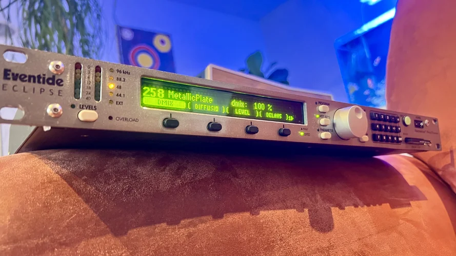

Es gibt anscheinend noch keinen Thread für das Eclipse, das muss sich ändern.
Das schöne Ding im Bild war ein echter Schnapper, aber vollkommen Nikotin versüfft, ich habe es aus einem Gitarrenrack gerettet. Nach reinigen mit Chlor und Wattestäbchen nicht wider zu erkennen.
Das Eclipse ist,
wenn man so möchte, eine Art Best of Eventide in Dual Engine Architektur. Wenn ich kurz zusammenfasse,. Es gibt hunderte von Presets, die alle für sich einen einzigartigen Effekt darstellen, also keine Einstellungsderivate, sondern völlig unterschiedliche Programme mit völlig eigenen Parametern. Zwei dieser Programme können frei geroutet werden; parallel, seriell, Dual Mono in Stereo und Derivate. Das ist nicht alles, über den 2 Programmen können Parameter ,gemeinsam über eine weitere Ebene, moduliert werden, also globale LFOs , Envelope , Follower und diverse analoge und digitale Steuersignale oder MIDI.
Looper oder Takte abhänginge Presets können sich auch an Bars orientieren, das ermöglicht kreative und rythmische Buffer Auslese Geschichten.. Die interne Auflösung der Parameter kann nach Bedarf sehr hoch sein, das betrifft Zeiten im msec Bereich oder Die Einstellung der Frequenzrange von 0-20000 Hz in 1 Hz Schritten usw.. die Audioqualität ist dabei so hoch, das man im Betrieb eigentlich keinen Unterschied zwischen Bypass und Prozessweg wahrnimmt. Egal welcher Parameter oder welche Umschaltung geschieht, das Eclipse knackst nicht und fühlt sich einfach schlüssig an. Die Qualität der Effekte ist hochwertigst. Wer die Software von Eventide kennt, oder die Stompboxen, fast jede dieses Kisten ist hier ein Preset, um nochmal zu verdeutlichen, wie viel hiermit geht…

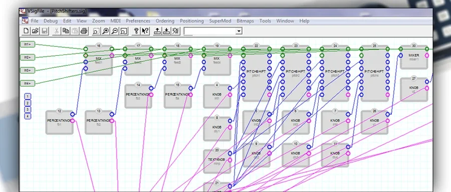

Also ein Subset vom H8000 mit ähnlicher Technik. Wird VSig auch unterstützt?
VSig, nein. Das Eclipse ist schon ein Derivat der H Plattform mit dem Feel des H3000. Wer H8000 besitzt, für den ist das Eclipse nicht wirklich interessant. Beim H8000 kann man ja 4 Presets verketten, was auch schon mal Sinn macht. Aber schnell mal einen Kompressor vor ein hochwertiges Preset hängen, das kann das Eclipse schon. Vsig, sind wir ehrlich, ist schon krass. Ansich bietet das Eclipse schon so viele Multi Block Presets, da reicht es meist etwas anzupassen und eben nochmal was zu verkettenYy.. die ganzen Modfactory Sachen zb gibts ja auch, 2 gleichzeitig nutzbar .. schon geil.

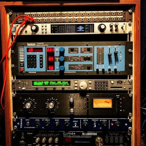

Ein Multieffektgerät, das ich seit etwa zehn Jahren ebenfalls in meinem Rack habe. Meiner hat einen grossen Kratzer in der linken Seite, aber ich konnte ihn auch zu einem (damals) sehr fairen Preis erwerben. Ich habe auch einen Eventide H9 Max (für Live-Auftritte), aber ich muss zugeben, dass ich die Qualität der Effekte im Eventide Eclipse vorziehe und die Tatsache, dass ich zwei Effekte gleichzeitig nutzen kann, was mit dem H9-Pedal nicht möglich ist.
Und nein...es überschneidet sich nicht mit dem Lexicon Model 200, zumindest nicht in Bezug auf den Reverb (da der Lexicon nur Reverb macht). Ihr Klangcharakter ist unterschiedlich und sie ergänzen sich sehr gut. Danke, dass Du diesen Beitrag für einen hochwertigen Multieffekt erstellt hast, der es verdient hätte, dass manchmal etwas mehr über ihn berichtet wird. Ich weiss, dass wir im Zeitalter der Plugins und Softwareeffekte leben, aber ich habe immer noch eine Schwäche für die "alten" Effekte in Form von Racks, die unbestreitbar ihre Qualitäten haben. Und im Winter muss ich die Heizung in meinem Studio nicht einschalten!
Viel Spass mit deinem Eventide Eclipse.
