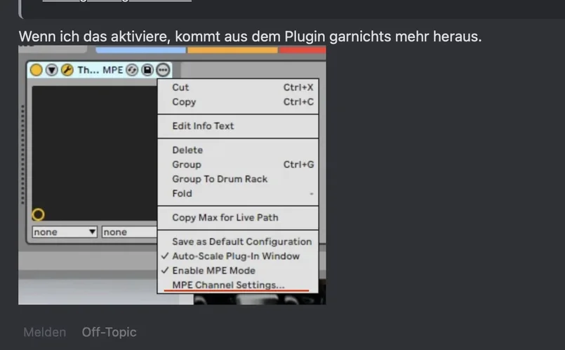

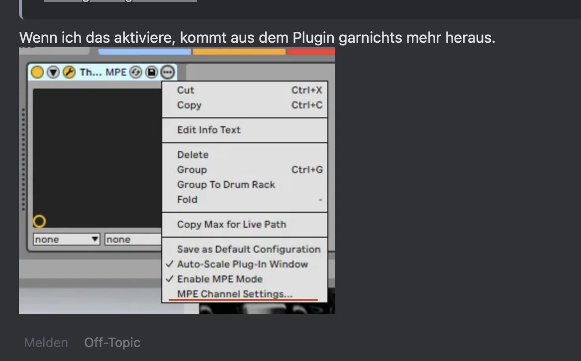

klingt als käme etwas mit dem Channelrouting durcheinander . Benutzt du Osmose Port 2 ?
Bei Ableton* Live kann/muss man MPE beim Input-port aktivieren, ebenso für das zu verwendende plugin.

klingt als käme etwas mit dem Channelrouting durcheinander . Benutzt du Osmose Port 2 ? Welche DAW nutzt du?
Bei Ableton Live kann/muss man MPE beim Input-port aktivieren, ebenso für das zu verwendende plugin.
Das Problem tritt sowohl bei USB-MIDI als auch bei DIN-MIDI in Ableton* Live 12 Lite auf. Bei USB-MIDI machen Port 1 und 2 keinen Unterschied. Im Osmose und im Plugin ist MPE aktiviert. Wenn ich in Ableton* im Input Port MPE aktiviere, kommt aus dem Plugin bei den meisten Patches überhaupt nichts mehr heraus.
Noch seltsamer ist, dass bei einigen Patches der Fehler überhaupt nicht auftritt, z.B. bei Fallen Angels EE, auch wenn ich 10 Tasten gleichzeitig mit Aftertouch benutze.

Das Problem tritt sowohl bei USB-MIDI als auch bei DIN-MIDI in Ableton Live 12 Lite auf. Im Osmose und im Plugin ist MPE aktiviert. Wenn ich in Ableton im Input Port MPI aktiviere, kommt aus dem Plugin bei den meisten Patches überhaupt nichts mehr heraus.
Ich meine den USB Port 2 (oder gibt es den nicht unter Windows?) Ohne MPE aktiviert im Input Port kommen aber die falschen Daten an.
Ist MPE so im plugin aktiv?

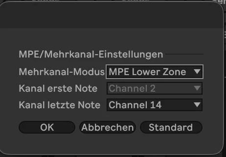

check bitte auch mal die MPE Channel settings - so sollte das:
MPE ist auch nicht gleich MPE .. Osmose ist da schon ein bisschen speziell, das plugin und die patches müssen schon gezielt darauf angepasst sein, damit die korrekt funktionieren

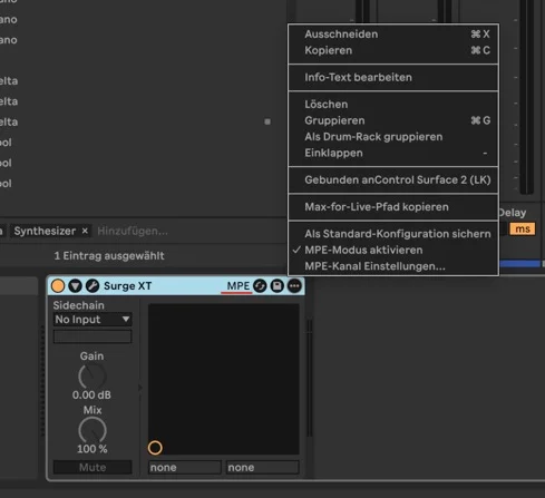

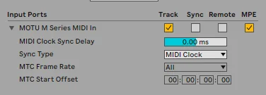

So, ich denke, ich habe die Problemursache gefunden.
Ich muss in Ableton* in den MIDI-Einstellungen des Input-Ports MPE einschalten UND in den Einstellungen des Legend-Plugin:
Ich habe immer nur eines von beiden aktiviert, was jedes mal dazu führte, dass das Plugin überhaupt nichts von sich gab. Daher dachte ich, diese Einstellungen sind nicht korrekt.
Damit sind auch die Knackser und Aussetzer weg.
Letztlich muss an 4 Stellen MPE aktiviert sein:
Ich muss in Ableton in den MIDI-Einstellungen des Input-Ports MPE einschalten UND in den Einstellungen des Legend-Plugin:
Anhang anzeigen 273846 Anhang anzeigen 273847
1. im Osmose
2. im DAW Input Port
3. im DAW Connector zum Plugin
4. im Plugin selbst
