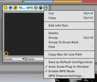

Hat jemand Erfahrungen mit dem PlugIn The Legend HZ expressive suite?
Ich habe bei vielen Presets Störgeräusche (Knackser, Aussetzer), vor allem bei polyphonem Spiel, die nach einem Timingproblem klingen. Ich habe bereits alle Audio-Einstellungen (Buffer, Sample-Rate) in der DAW (Ableton Live 12 Lite auf Win11) und im Audio-Interface (Motu M2) durchprobiert. Die CPU (Intel i7-8565U) ist kaum ausgelastet. Bei den mitgelieferten Factory-Presets tritt das Problem nicht auf, nur bei den MPE-fähigen blur/horizon/obsidian Presets. Mir fällt nichts mehr ein, woran ich noch drehen könnte.
  • #2.505
hast du mal die Namen von ein/zwei Presets, dann checke ich das morgen gern mal bei mir.
Danke im Voraus. Das Problem tritt z.B. auf beim Preset Blur: Gentle Vibrations EE
Wenn ich eine Taste auf Osmose betätige, klingt alles noch normal.
Drücke ich zwei oder mehr Tasten, kommt es im Aftertouch-Bereich zu kurzen Aussetzern.
Bei Obsidian: Rain EE treten Knackser bei zwei Tasten schon vor dem Aftertouch auf.
Obsidian: Dark Surges EE produziert Aussetzer bei drei Tasten mit Aftertouch.
Irgenwie scheint die Anschlagtiefe ausschlaggebend zu sein. Vielleicht ist es auch ein MIDI-Problem. Ich habe Osmose per USB-MIDI angeschlossen. Das Kabel ist relativ lang, ich werde auch mal ein kürzeres Kabel probieren.

Danke für den Test. Ich habe zunächst das USB-Kabel verkürzt und bin direkt mit USB-B/A in den PC gegangen. Keine Verbesserung.
MPE ist im Osmose und im Plugin eingeschaltet. Die Störungen treten sowohl im Mono- als auch im Polyphonmodus des Plugin auf.
Wenn ich im Osmose auf classic keyboard umschalte, ist die Störung weg, bei multi-channel wieder da.
Ich habe jetzt mal ein DIN-MIDI-Kabel getestet: gleiches Ergebnis.
Hier ein Soundbeispiel

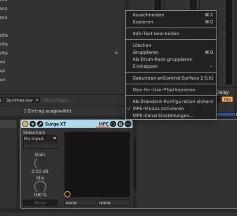

klingt als käme etwas mit dem Channelrouting durcheinander . Benutzt du Osmose Port 2 ?
Bei Ableton Live kann/muss man MPE beim Input-port aktivieren, ebenso für das zu verwendende plugin.

klingt als käme etwas mit dem Channelrouting durcheinander . Benutzt du Osmose Port 2 ? Welche DAW nutzt du?
Das Problem tritt sowohl bei USB-MIDI als auch bei DIN-MIDI in Ableton Live 12 Lite auf. Bei USB-MIDI machen Port 1 und 2 keinen Unterschied. Im Osmose und im Plugin ist MPE aktiviert. Wenn ich in Ableton im Input Port MPE aktiviere, kommt aus dem Plugin bei den meisten Patches überhaupt nichts mehr heraus.
Noch seltsamer ist, dass bei einigen Patches der Fehler überhaupt nicht auftritt, z.B. bei Fallen Angels EE, auch wenn ich 10 Tasten gleichzeitig mit Aftertouch benutze.

Ich meine den USB Port 2 (oder gibt es den nicht unter Windows?) Ohne MPE aktiviert im Input Port kommen aber die falschen Daten an.
Ist MPE so im plugin aktiv?

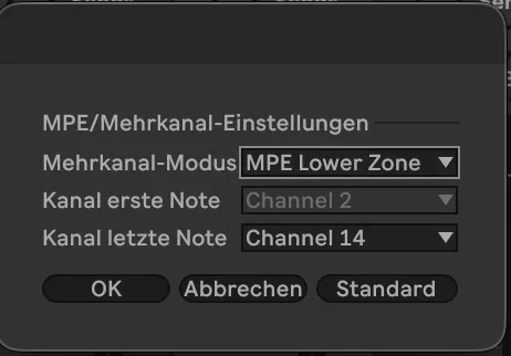

check bitte auch mal die MPE Channel settings - so sollte das:
MPE ist auch nicht gleich MPE .. Osmose ist da schon ein bisschen speziell, das plugin und die patches müssen schon gezielt darauf angepasst sein, damit die korrekt funktionieren
