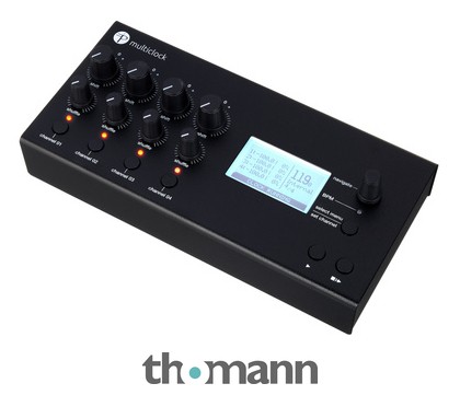

Ich löse das so, zumindest für modular oder alles was ne analoge Clock verarbeiten kann, das ich bei Cubase Audio Clock Spuren (sampleplayer mit Pulse als Trigger Signal) früher rausschicke (das trackdelay der midispur) , also im Timing nach vorne ziehe.
Man könnte auch solche geräte (Module), die dann auch midi clock ausgeben können, als quasi Adapter dazwischen setzen. Was anderes macht die Multicklock auch nicht.

Conductive Labs MRCC ist günstiger als die Multiclock, kann aber weitaus mehr und ist einfacher einzustellen, weil man die Latenz nicht für jedes Gerät einzeln einstellen muss, sondern das automatisch über virtuelle Ports erfolgt. Außerdem kann man per Knopfdruck wählen, welches Gerät wohin senden soll. Beispiel: Digitakt bekommt die Clock vom Rechner und kann über Masterkeyboard (oder Synthesizer mit Local off) gespielt werden. Zwei Klicks und man steuert ein anderes Gerät, ohne den Kanal am Controller ändern zu müssen, aber die Clock bleibt wo sie ist. Man kann auch mehrere Geräte mit einem oder mehreren Geräten gleichzeitig steuern.

Ich hatte das Problem mit Cubase (auf MacOS ) dass die Latenzen sich nach jedem Neustart von Cubase
verändert haben.
Das heisst, dass ich die ERM-Multiclock nach jedem Neustart wieder nachjustieren musste.
Ob sich Cubase unter Windows besser verhält weiss ich nicht.
Ich hatte einiges probiert mit Expert Sleepers USAMO und ERM- Multiclock,
sogar beide irgendwie in Reihe verbunden- leider ohne Erfolg

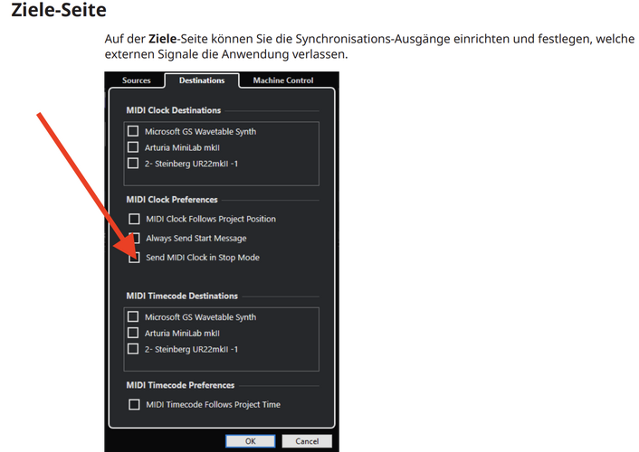

Ah, ich beginne zu ahnen, wo das Problem liegt. Du stoppst, gehst zB zu einem anderen Pattern / andere Position im Song und startest wieder.
Weiß jemand, ob Cubase MIDI-Clock auch im gestoppten Zustand schickt?
Ich frage deswegen, weil die meisten Geräte erst warten, bis sie eine saubere Tempo-Adaption haben, und dann erst starten. Daher muss die Clock auch im gestoppten Zustand kontinuierlich kommen, damit die Slave-Geräte ihr Tempo schonmal adaptieren können. Wenn dann der MIDI-Start-Befehl kommt, dann können sie gleich loslaufen. Deswegen Frage an @ModernerPurist: was ist bei den von @Hamudi2000 erwähnten "Projekt-Syncronisationseinstellungen" bei Dir eingetragen
  • #27
Mir würde ja reichen, wenn es zum taktanfang gesynct wird.
