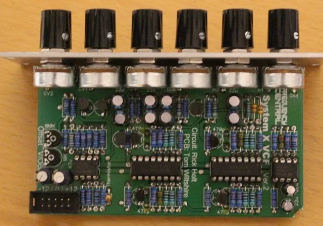

FC Modul SYSTEM X Filter VCF Vers. 2 gebaut und habe dort folgendes Problem :
Aus 12 dB OUT nur ganz leises Signal hörbar , auf 24 dB OUT alles in Ordnung .
Suche daher zur Fehlersuche ein halbwegs passendes gut lesbares Schaltbild und /oder einen
Tip zur Fehlerbeseitigung.

Kriegst Du zwischen C11 und C12 ein Signal der gleichen Lautstärke wie zwischen C15 und C16?
Wenn ja: Transistor Q5 verkehrtherum reingelötet?
Geduld , geduld , so weit bin ich noch nicht !
Komme wahrscheinlich erst am Wochenende dazu genauere Messungen zu machen.
Transistor Q5 habe ich schon probeweise getauscht - laut Platinen-Aufdruck sollte er richtig herum sitzen !!

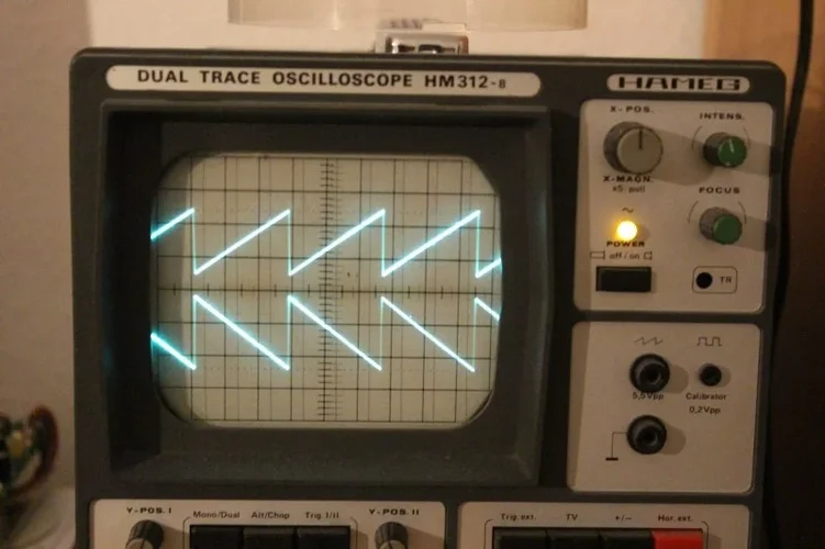

So, Fehler gefunden!
War nichts dramatisches - Klinken-Buchse 3,5mm Mono hatte einen weg (20cent Teil von Reichelt)
Nach Tausch der Buchse alles so wie es sein soll ! (siehe Oscar-Bild ; oben 24 unten 12 dB OUT)
Danke nochmal an newnoise für die Schaltung und an fanwander für seinen hilfreichen Tip .
