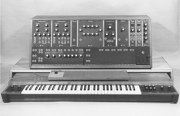

Die Platzersparnis war schon enorm – zu Beginn (1965) sah das, aus dem sich später das Model 10 entwickeln sollte, noch so aus:

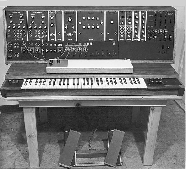

Eine spätere Version von 1967:

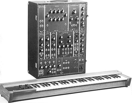

Mit den 901-AB-Oszillatoren wurde dann die kompaktere Bauform von 1968 möglich:
