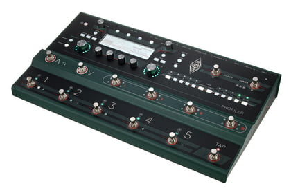

Der Entwickler hatte einfach Lust was anderes zu machen. Und die neuen Produkte im Gitarren-Bereich sind anscheinend sehr gut geworden und haben großen kommerziellen Erfolg.
Jetzt müsste der Entwickler eine große Lust verspüren eine Workstation zu entwickeln. Sonst wird das nix. Flehen und/oder Geldscheine werden da nicht helfen. Es muss intrinsisch motiviert sein. Aber mit dem Thema sind wir hier im Thread wahrscheinlich Off-Topic, oder? ;)
