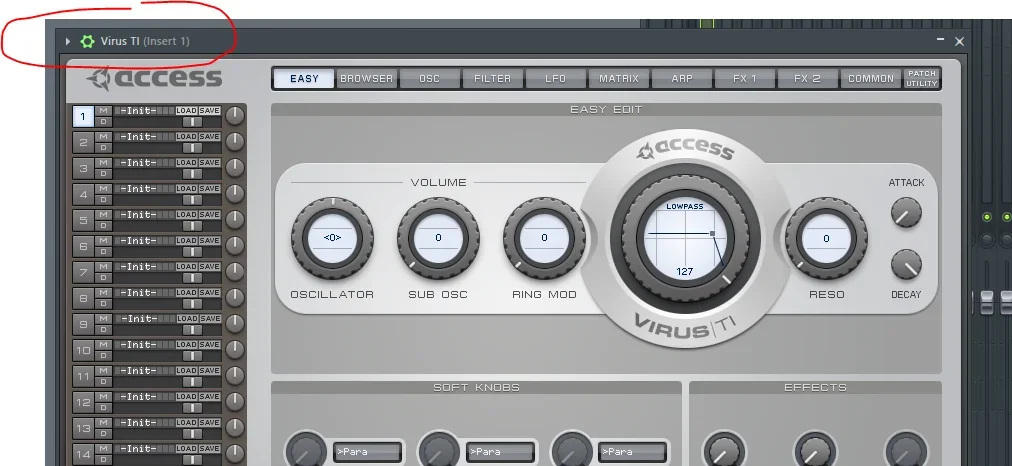

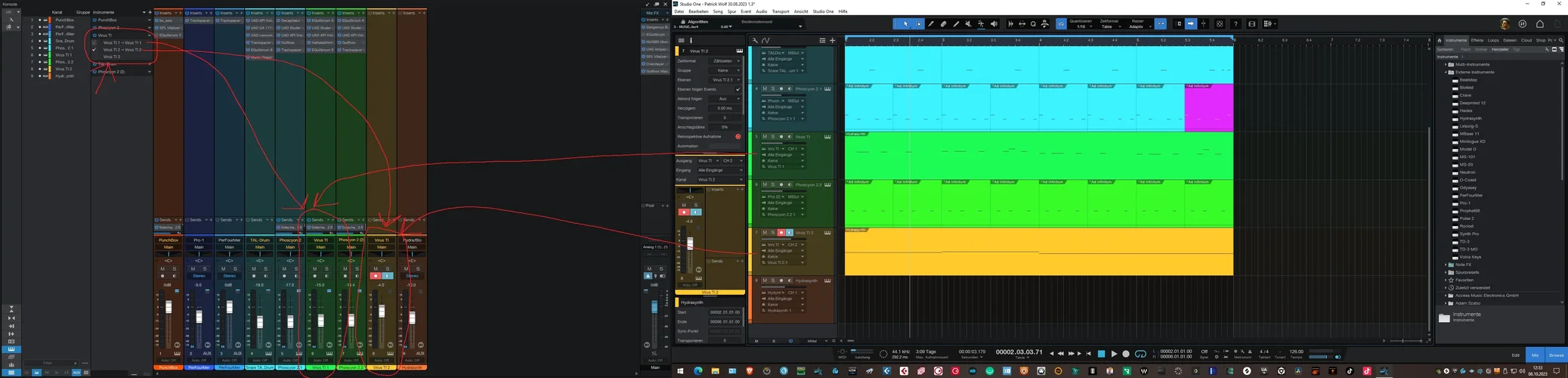

Ich wende mich mal ans Forum um mein Problem zu lösen. Studio One Support hat nichts zielführendes beizutragen. Und alle Google Ergebnisse sind auch schlecht.
Ich nutze das VirusTI Plugin.
Problem in Studio One ist:
Das Plugin hat 26 Instanzen zum Sounds nutzen. Abet wie weise ich jedem Pluginkanal einen Aux Kanal zu ?
Wenn ich im Plugin 2 Channels habe mit einem Sound, wird trotzdem der erste Aux Kanal als Output genutzt. Egal ob ich grad eine zweite Spur extra für den zweiten Sound habe.
Dieses Rärtsel zu lösen wäre super...

Danke für die Antwort.Habe ich auch schon angelegt.
Bring aber leider nix.
Denn ich kann die zweite Eventspur nicht mit einer diesen Kanäle verknüpfen, da diese nicht im Ausgang zur Auswahl stehen.
Die AUX Spur von dem zeoten Output ist zwar da, aber wie soll ich den mit der Eventspur verknüpfen, so damit diese über diesen AUX Kanal läuft ?
Geht ja trotzdem in den 1er AUX Kanal vom VirusTI.

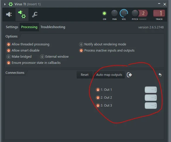

ich kenne mich mit deiner DAW nicht aus. bei FL studio muß man im fenster, welches die DAW für das plugin erstellt, die verfügbaren kanäle freischalten. tut man das nicht, leitet die DAW automatisch alles an kanal 1 um.

Also die 3 Outputs hab ich aktiviert. Das Problem ist, dass der CH2 von der Virus Software nicht in meinen zweiten Aux Kanal läuft, sondern in den ersten wo auch CH1 reinläuft. CH2 muss in den extra Aux Kanal. Aber wie? Die Midispur mit CH2 konnte ich Aux Kanal 2 zuordnen. Aber das bringt ja nix, wenn CH2 von der Virus Software nicht durch diesen Kanal läuft.

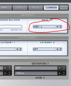

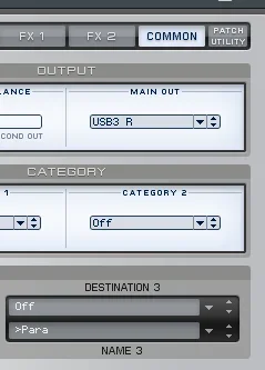

2 Channel nur dann, wenn Stereo.
Auf der hinteren Seite im Plugin kann man USB (1-3) L oder R auswählen. Dann kann man 6 unabhängige Audio Kanäle auf 6 Spuren (2-7) ausgeben.

Hab deine Kanäle in der Virus Software alle frei gemacht. bringt aber trotzdem nix.
Der Virus TI2 Kanal kriegt aber kein Signal, weil die Virus Software von CH2 das Signal an den VirusTI2 Kanal weiter leiten muss, aber dafür geint es keine Funktion.
