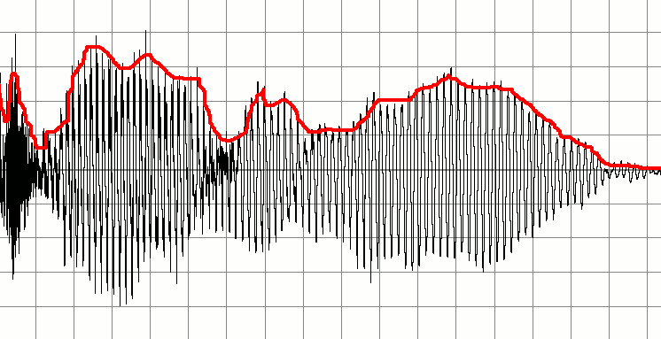

  • #54
Die Hüllkurve ist recht langsam im vergleich zu audio (bzw. sollte sie sein, wenn die Zeitkonstante - meist über einen Kondensator nach einem gleichrichter realisiert - gut eingestellt ist) .
Quasi wenn du eine Wav wellenform anschaust und da drüber eine Decke legst.
Wenn man dann eine dieser Hüllkurven relativ träge machst (deutlich größerer Kondensator) verschleift/verrundet die Hüllkurve stärker. Und diese Hüllkurve kannst du von der ersten Hüllkurve abziehen. So bekommst du die Transienten und das Ausfaden der Sounds als positives bzw. negatives signal ohne offset (wenn perfekt gerechtnet wird).
Damit kannst du Filter oder VCA usw. ansteuern.
Wie du schon sagst, es kann verzerrt, wenn beide Zeitkonstanten zu kurz sind (kleine Kondensatoren in den followern). Nur einer darf klein sein, aber auch nicht zu klein. Am besten wäre es also, von beiden Envelope Followern die Zeit einstellen zu können, z.b. nachträglich mit jeweils einem Slew-Limiter.
Ich weiss nicht ob die Zeitkonstante vom Slew limiter von Doepfer vom Einstellbereich passt, müsste man mal ausprobieren. Ich habe keinen und kauf nicht extra einen nur dafür.
Hier sieht man noch ein Beispiel:
Allerdings wurde hier RMS gebildet und "Gain computation" (vermutlich Absolutwertbildung) eingebaut, daher ist sowohl attack als auch release nach der Differenzbildung positiv (release sollte negativ sein)

Wenn du noch eine langsamere Hüllkurve bildest und die von der vorhandenen Hüllkurve abziehst verändert sich dann auch der Release recht stark
wow, jetzt hab ichs quasi grad als ne art Graphik im kopf gesehen, und verstehs plötzlich !
man muss das als Graphik sehen, (nicht als "Funktion"), dann wirds klar.
