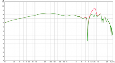

Hier mal 2 beliebte Modelle, Audeze LCD 2 und der DT 1990 Pro

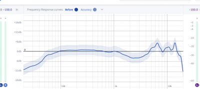

Ich habe mir jetzt mal noch den Beyerdynamic DT1990 Pro geholt. Bin ehrlich gesagt etwas erschrocken und kann nicht so richtig nachvollziehen, warum der in der Producer Gemeinde einen so guten Ruf genießt. Das ist ein ganz netter Hifi Kopfhörer aber ganz sicher kein analytisches Werkzeug zum mischen / mastern (zumindest nicht auf meinem Kopf und mit meinen Ohren).
Der Frequenzgang ist ziemlich ungleichmäßig. Vor allem gibt es einen recht deutlichen Rolloff im Bass (habe nur die "balanced" Ohrpolster probiert, die ja angeblich sogar eine Bassanhebung haben). Das alleine wäre schon blöd, wäre aber mit etwas Eingewöhnung zu verschmerzen. Was deutlich schlimmer ist, ist eine eigenartige Schönfärberei. Irgendwie baut der Kopfhörer seine Bühne selbst. Die ist aber unabhängig vom Mix. Der stellt quasi einen eigenen Raum auf. Weiß gar nicht wie ich das beschreiben soll. Das klingt im Prinzip schon irgendwie schön und angenehm, hat aber eben nichts mit dem eigentlichen Mix zu tun.
Die Auflösung, vor allem in den Mitten, ist sehr gut. Die Höhen, bzw. Hochmitten sind etwas überrepräsentiert, was aber sehr häufig bei Kopfhörern der Fall ist und darum wohl auch von vielen erwartet wird.
Der Vergleich mit dem ATH R70x ist jedenfalls krass. Dieser ist wirklich Furztrocken und brutal linear bis ganz unten. Da wird absolut nichts geschönt und ein Mix klingt tatsächlich auch erst dann gut, wenn er eben gut ist. Auf dem DT1990 klingt eigentlich jeder Scheiß geil.
Ich werde den DT1990 Pro aber wahrscheinlich trotzdem behalten. So als Hifi Referenz taugt er gut. Und ab und zu will man ja auch mal Genusshören ;-)
Edit: Ich muss das oben Geschriebene etwas korrigieren: Die Kopfhörer mussten sich offensichtlich erst einspielen. So krass habe ich das noch nie erlebt. Jetzt ist jedenfalls Bass satt da. Sogar fast eine Spur zu viel. Ich glaube, ich probiere doch mal die "linear" Earpads.
Der Rest bleibt aber im Prinzip bestehen. Also das mit der "komischen" Bühne und das leichte Schönfärben. Insgesamt natürlich gute Kopfhörer. Müsste ich mich entscheiden, würde ich trotzdem immer die ATH R70x vorziehen. Beide zusammen sind aber eine ganz gute Kombination.

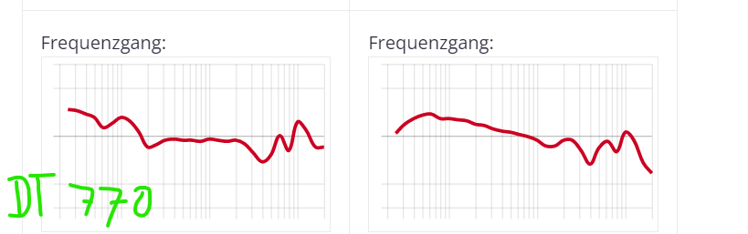

Mein DT 770 am Digitakt geht leider auch nicht. Sie linke Membrane fängt bei tiefen Freq. an zu scheppern. Glaub das liegt am Widerstand von 80ohm. Wäre am Digitakt 250ohm bässer?
  • #198
Warum sollte das am Widerstand liegen? Denke da ist eher was am Treiber lose. Ich bin super zufrieden mit meinen DT880 (bis jetzt).
  • #199
Mal schauen, muss ich dann wahrscheinlich einschicken. Ist erst 6 monate alt??‍♂️
