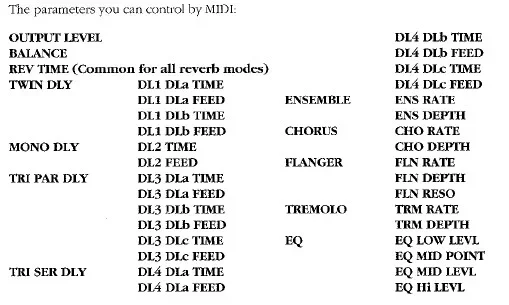

Gerne - kommt in einer woche. (Hat sich zerschlagen!)
Mich hat es wegen dem hier interessiert:
