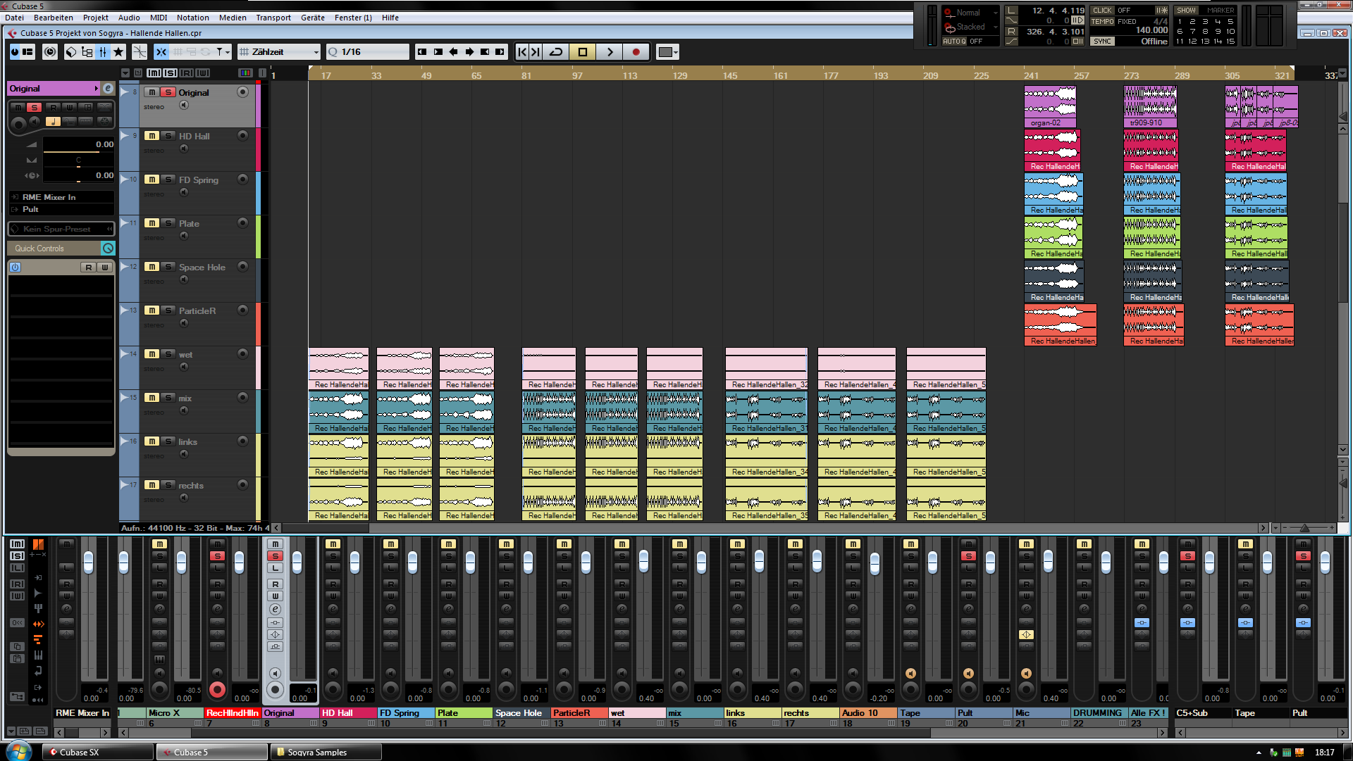

Und so hat das Projekt bei mir ausgesehn:
Im Grunde recht einfach: Aus dem Fireface 800 stereo raus ins Pult (Allen&Heath ZED 10), und dort via AUX in das Effektgerät. Der Stereoausgang vom Gerät landete wieder im ZED-10 und beides zusammen ging dann stereo wieder zurück ins Fireface 800.

Das musst Du etwas genauer erklären. Wo kommt denn True Stereo her, wenn es das Gerät nicht kann? Klingt spannend.
Ganz einfach: linker Kanal raus...stereo aufgenommen - rechter Kanal raus...stereo aufgenommen, und dann beide aufgenommenen Stereospuren gruppieren.
Sieht man am Bild...die gelben unteren Spuren, benannt in "links" und "rechts".
Verstehe, aber warum ist das dann True Stereo? Sollte nicht anders klingen als normal aufgenommen.
  • #371
Weil im Mischpult immer nur mono ins Effektgerät geroutet wird. 1 Audiokabel.
Bei reinen mono Aufnahmen macht das natürlich wenig bis gar keinen Sinn, aber bei stereo Aufnahmen wie die Kirchenorgel hier zum Beispiel schon. Sicher sind die Unterschiede eher marginal, aber dennoch wahrnehmbar.
