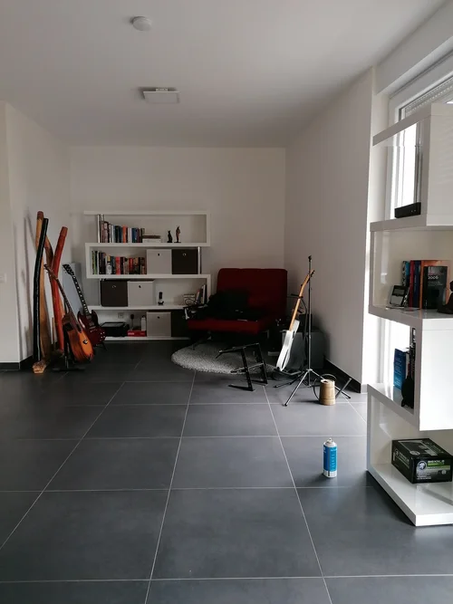

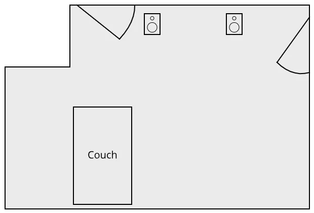

Der Raum ist komplett unbehandelt und ca 4x6 Meter mit ein paar Möbeln (wenig Stoff), zwei Türen etc. Raumhöhe ist 240 cm.
Ich kann mir das momentan nur so erklären das ich die Reflexionen von irgendeiner Wand höre. Kann das auf in so einem Raum wirklich so krass ausfallen?
Ja.
Die Boxen stehen an der breiten Wand, korrekt? Also braucht die Reflexion ca. 3.5m zur Rückwand und nochmal ca. 3.5m zurück zu deinem Kopf. Ganz grob. Bei 343m/s Schallgeschwindigkeit sind das ca. 20ms. Genug um der Grund für das von dir beschriebene Phänomen zu sein.

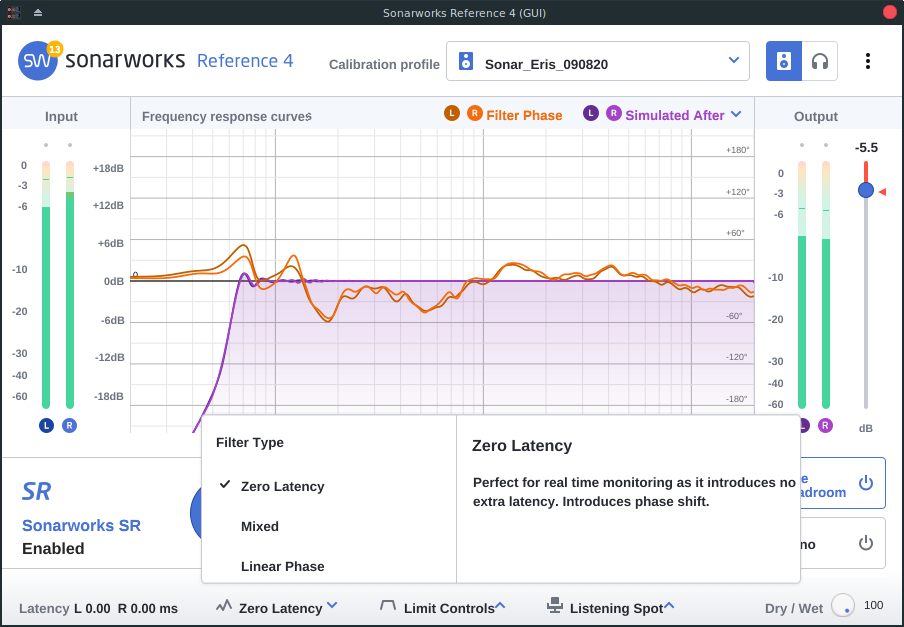

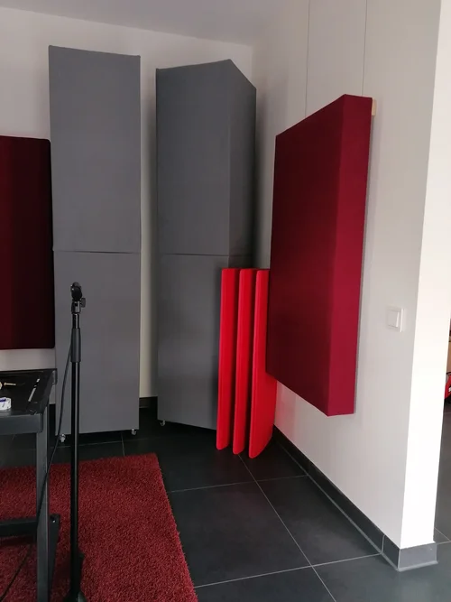

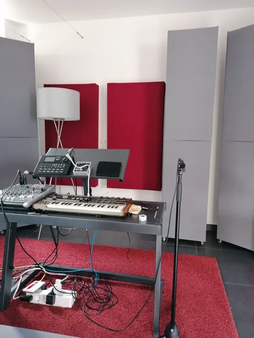

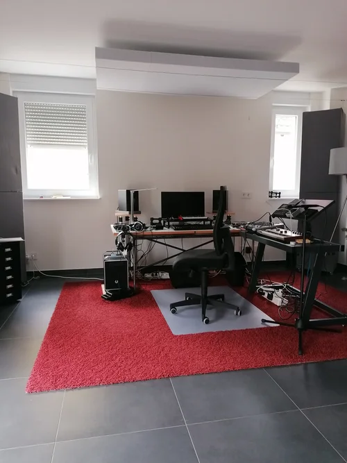

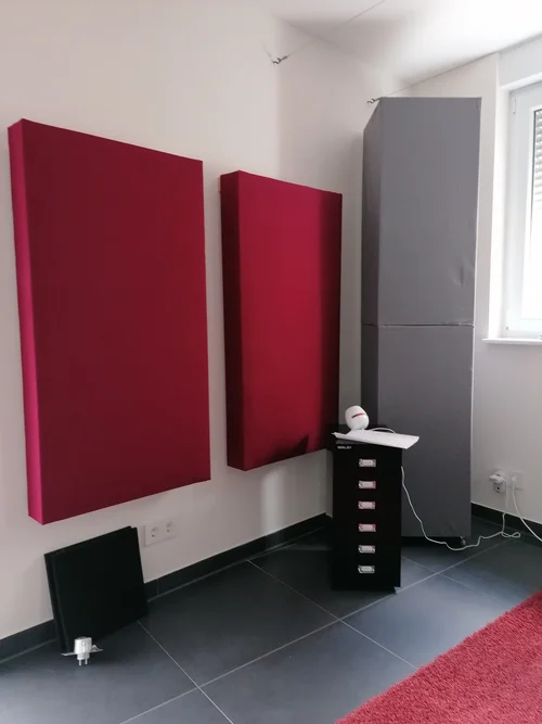

Hast Du mal Sonarworks getestet? Welche hast Du denn bestellt? Habe einiges an Zeugs getreated, aber perfekt ist was anderes:
Grün ist die Korrkektur von Sonarworks. Bei 70 und 130 Hz sind Raummoden, bei 1 kHz habe ich den Tisch im Visier. Ich werd's mir kaufen. Vermutlich muß ich nochmals 8 Bassfallen reinstellen, was dann 16 machen würde.
Diese Wohnung ist mir schon so eigentlich zu klein, um den Raum ernsthaft zu behandeln bräuchte ich auch noch einige Bassfallen. Aber schöner Raum! Hätte die Fallen aber schwarz gemacht :D

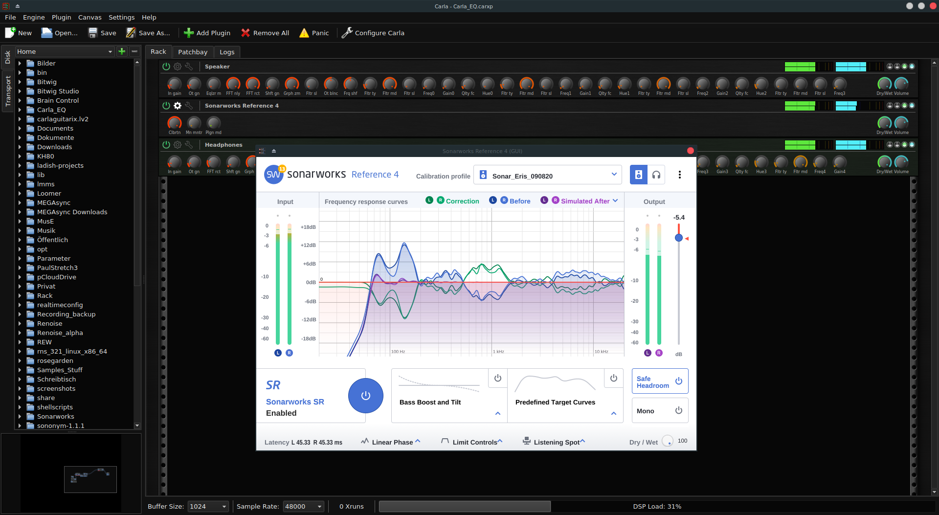

Linux ohne Wine ;-)
Es gibt auch einen Zero Latency Mode:
