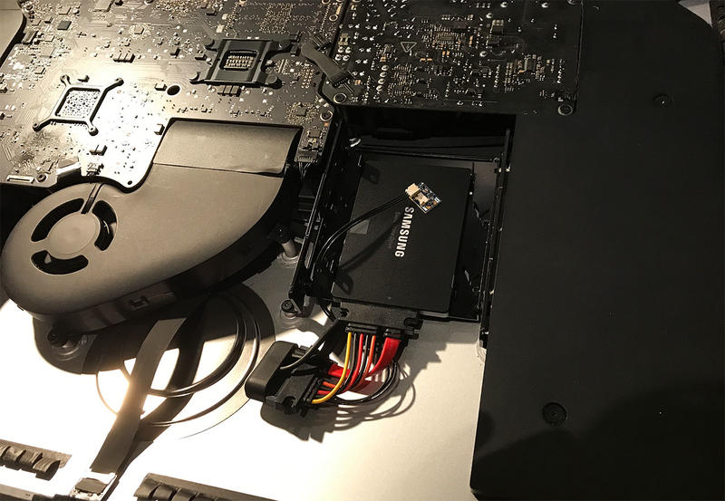

Software (zusätzlich) braucht man keine. Wie ich in meinem Umbaubericht schon geschrieben habe - der Sensor wird einfach zwischen SATA-Bus und SSD geschaltet - und auf die SSD einflach geklebt (im Lieferumfang ist alles dabei).
Andererseits geht der CPU-Lüfter auf 100% und bleibt so. Die Apple-zertifizierten HDDs und SSDs haben den Sensor bereits innen verbaut.
So sieht das bei mir aus..
ahh schön danke für das Foto. Dort sieht man mal wo der kleine Anschluss hin muss. Ich dachte dieser muss irgendwo rein. Aber das ist ja wie es aussieht der Temp. Fühler.
Danke..
