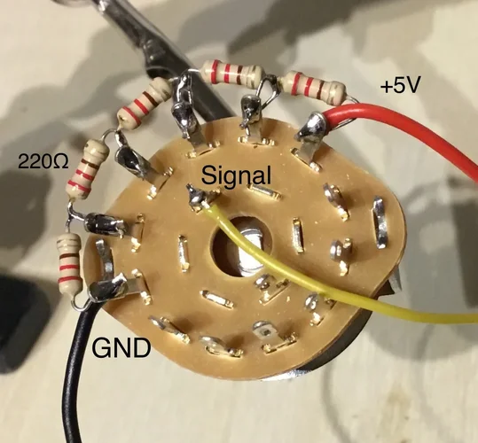

Ich frage die Schalter analog ab. Je Schalter reicht mir 1 Signal.
Schalter und Potis frage ich über vier 16 Kanal Multiplexer ab.
Ich könnte auch mehrere On/Off Schalter über Widerstände an ein Signal legen.
Dann käme ich mit drei Multiplexer aus, was die Abfragegeschwindigkeit beschleunigt.
Die Idee mit den regelbaren Widerständen ist zu umständlich.
Ich verlöte die 6-Stufigen Schalter mit 220Ohm, lege diese auf 5V und GND und weise die passenden Werte im Skript zu.

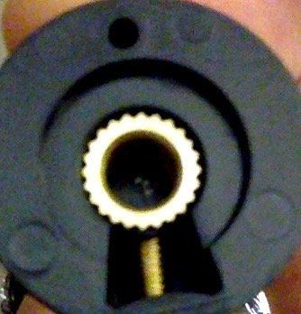

Die Chickenhead Knöpfe haben an der Unterseite an der Zeigerspitze eine Bohrung.
Lässt sich dadurch in irgendeiner Form so eine Art Einraster realisieren?
Vielleicht über gefederte Kugeln? Wozu dient diese Bohrung?
Wenn du die Bohrung mit der kleinen Schraube unten meinst: die ist nur dafür da, um den Knopf auf dem Poti zu befestigen..

Ich habs geschafft mit dem 6-fach Schater und fünf 220Ohm Widerständen. Schaltet wunderbar.

Erster Schritt. Es steht jede Menge Lötarbeit an. Ich verlöte zuerst die 6-fach Stufenschalter. Insgesamt 9 Stück.
Und so sieht der Schalter aus.
Schaltet alle 6 Stufen in den Bereichen Range und Waveform.

Du wertest das also analog aus statt digital? Kann kann man auch machen, spart Portleitungen, darfst nur die Werte nicht auf den Punkt, sondern als Bereiche auswerten, Stichwort Bauteiltoleranzen. Oder Metallfilm-Widerstände mit 1% Toleranz statt der üblichen mit 5% nehmen.
microbug: Ja. Ich habe es noch nicht ausgerechnet, grob sind es 3x 16 Ports weniger durch analoge Abfrage. Digital mit Matrix scheue ich.
Die Widerstände sind mit 1% Toleranz. Die model D App bietet zusätzlich Spielraum. Die Werte der Schalter liegen glücklicherweise in diesen Bereichen. Abweichungen ließen sich mit geringem Aufwand korrigieren.

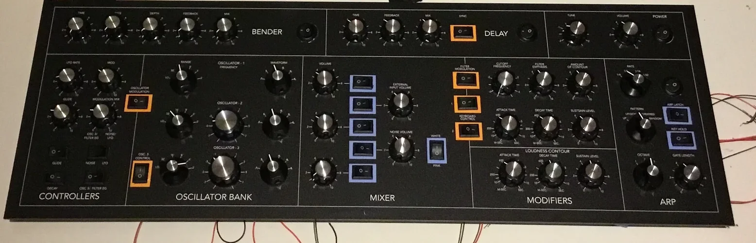

Der Prototyp der Frontplatte ist soweit fertig.

Kannst du ein wenig mehr zur Herstellung der Frontplatte erzählen? Die sieht nämlich verdammt gut aus!
  • #28
Danke. Die Frontplatte ist ein JPG auf Dibond Druck von einem online Fotoservice.
Beschriftung und Skalen habe ich mit easysdraw am Macbook erstellt.
Das Bohren und Fräsen ist mir mangels gutem Werkzeug schwer gefallen und ich habe auf der Platte einige Kratzer hinterlassen. Beim nächsten Projekt muss ich das unbedingt vermeiden.
