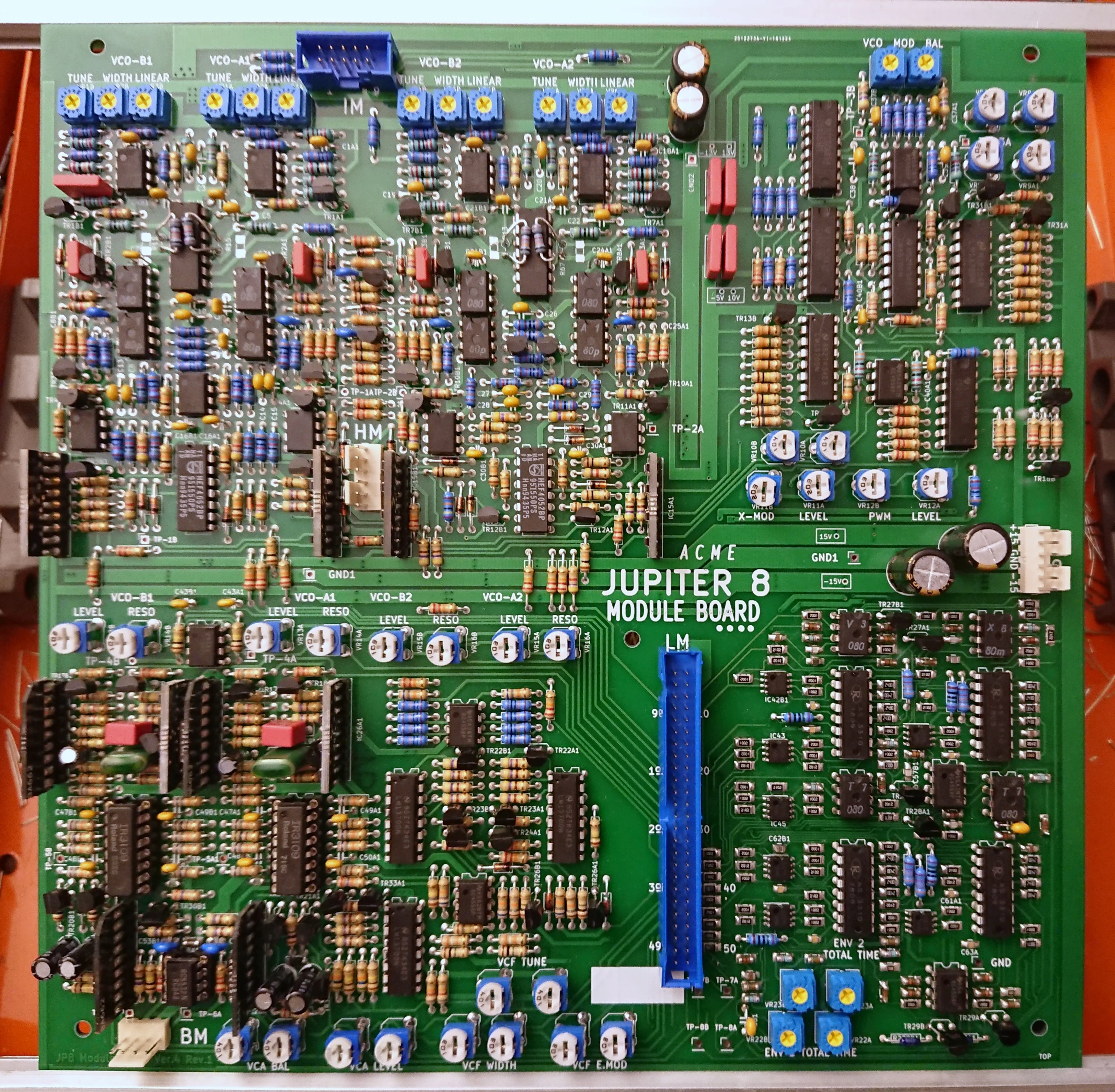

  • #141
Moin,
Das ist heute Nacht so aus dem Bestückungsrahmen gefallen:
50912
Das ist die aktuelle Version des Module Boards (Roland-Sprech für Voiceboard). Eingebaut, eingeschalten, funktioniert ohne zu stimmen :cool: .
Wenn ihr wollt mache ich vielleicht einen eigenen Thread auf...
Gruß
Markus
M.i.a.u.: serge, steve system, micromoog und 8 andere

  • #143

  • #144
Moin,
Gruß
Markus
Warum hast du neben den Metallwiderständen auch die Kohlevarianten verbaut?
  • #145
Hi,
ganz einfach: weil im Original neben den 1% MF auch 5% Widerstände verwendet werden. Mögen Roland damals Kosten- oder Verfügbarkeitsgründe dazu bewogen haben, unterschiedlich tolerierte BT einzusetzten, der JP klingt so wie er klingt weil er so ist wie er ist.
Ich wollte nichts "verbessern", denn das würde ja auch Veränderung des Verhaltens und somit des Klanges nach sich ziehen.
Somit blieb zumindest der komplette Audiozweig unangetastet. An anderer Stelle habe ich verschiedenes modernisiert, nichts aber was sich auf den Sound auswirken könnte. So sind zB ein paar BA662 rausgeflogen und mit 13700 ersetzt worden, weil ich erstens nicht unbegrenzt viele habe und das Anfertigen der Clones einfach nur Sackgang ist. Die Unterschiede lassen sich aber austrimmen. Jeder analoge Parameter hat ja irgendwo einen Trimmer und unterscheiden tun sich die original 662 auch ganz heftig. Noch Fragen:?:
Gruß
Markus

  • #146
Der BA662 hat, als (einen) wesentlichem Unterschied zum LM13700 in seinem Steuerstrom-Eingang nur eine Basis-Emitter-Strecke gegen seine negative Versorgung.
Das ist in den meisten Schaltungen aber egal. Nur selten (wie in der TB303) nicht, dann hat man da mit Ersatz-finden ein Problem.
Es gibt mittlerweile eine diskrete Ersatz-Schaltung für den BA662: http://www.openmusiclabs.com/projects/ba662-clone/index.html
Kohleschichtwiderstände wurden damals verbaut, weil sie damals viel billiger waren. Heute ist der Unterschied deutlich kleiner. Kohleschichtwiderstände sind technisch schlechter: sie rauschen mehr, sie haben größere Toleranzen und sie haben einen größeren Temperaturgang.
Die Toleranzen werden m.E. meist falsch betrachtet: in einer Schaltung hat man ja genau *einen* Satz von abweichenden Werten. Die sind also ausgewürfelt um den Nennwert, das aber fest. Klingt ein Gerät *wegen* der Toleranzen besonders gut, dann ist das also Würfelglück. Klingen also nicht nur ein paar wenige Ausreißer-Geräte gut, sondern die meisten, dann weil die genauen Nennwerte gerade die Guten sind. Und dann klängen aus einer Bau-Serie mit 1%-Widerständen *alle* Synths so gut...
Hier haben wir aber einen Sonderfall, denn in einem mehrstimmigen Synth kommt die Voice-Schaltung ja mehrfach vor. Und da klingen die Stimmen dann nicht exakt gleich, das ist (aus heutiger Sicht) eher vorteilhaft/gesucht.
Aber: die meisten Kohleschichtwiderstände sind viel besser als die 5% die drauf stehen. Und in den meisten Schaltungen macht der genaue Wert sehr wenig. Sollte man also auch nicht überbewerten.

  • #150
Ich bin total begeistert von deinem Ansatz und deiner Demut, so wenig wie möglich am Original zu verändern! Wenn ich mir aber eine Änderung wünschen dürfte wäre das eindeutig Velocity und Aftertouch - ich meine mit dem Kenton MIDI Kit lässt sich beides auch im Original nachrüsten, von daher könnte das gut "minimal-invasiv" möglich sein.
Hallo,
richtiges Velocity geht auf dem JP8 so einfach nicht, auch nicht mit einem MIDI Kit. Der Grund ist der, dass die einzelnen Stimmen keine separate Ansteuerung der VCAs erlauben, sondern immer 4 Stimmen mit einem Module Controller zugleich angesteuert werden. Velocity ist daher nur jeweils für alle 4 Upper bzw 4Lower Stimmen gleichzeitig möglich. Wie geagt, ich kenne das ENCORE Dingens nicht, nur minimalinvasiv ist keine Implementierung einer vollständigen Velocity Funktion möglich. Nicht dass es unmöglich ist, aber das würde einiges an Hardwareänderungen nach sich ziehen. Auch die Software müsste angepasst werden, weil bekannt sein muss, welcher Stimme welche Note mit dem entsprechenden Vel Wert zugeweisen wird.
Anders bei Aftertouch. Das habe ich bereits vorbereitet und wird in einer erweiterten JP8 Version auch umgesetzt.
Hast du für die Platine denn schon ein passendes Gehäuse?
Die oben gezeigte Platine bekommt kein Gehäuse, sondern wird neben vielen anderen Platinen Bestandteil des zweiten JP8 ;-) . Im Sounsbeispiel hörst du nicht die Platine, sondern das gesamte Instrument.
Gruß
Markus
