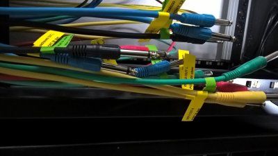

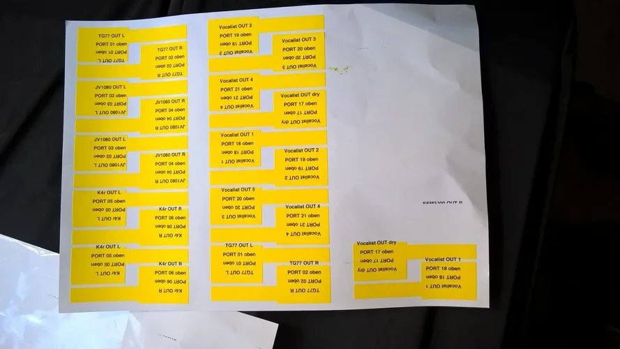

Da ich gerade zwei Schränke neu aufbaue, hier meine Lösung:
Label gibt es bei amazon
https://www.amazon.de/FOGAWA-Kabeletiketten-Selbstklebendes-wasserdichtes-Kabelkennzeichnung/dp/B07D3K7FCT/ref=sr_1_4?__mk_de_DE=%C3%85M%C3%85%C5%BD%C3%95%C3%91&dchild=1&keywords=label+kabel&qid=1587203063&sr=8-4
Beschriftet werden sie über Excel-Vorlagen des Herstellers (ein oder zwei Zeilen pro Labelseite)
Wird leider nicht ganz zielgenau gedruckt; für mich reichts aber
Am Kabel siehts dann so aus
Die Label sind rückstandsfrei ablösbar. Für mich eine ziemlich gute und ordentliche Methode.

aber, sorry, nochmal nachgefragt: was beschriftet ihr? wo das Kabel herkommt oder wo es reinkommt?
Ich beschrifte beide Seiten mit identischen Labeln. Auf denen steht in Zeile 1 wo es herkommt und in Zeile zwei wo es hingeht.
Auf meinem Beispiel oben siehst du die Audio-Ausgänge (sind bei mir gelbe oder rote Label, für Eingänge nehme ich grüne Label, MIDI mache ich generell in weiß), aus welchen Gerät sie kommen und in welchen Port der Patchbay sie gehen.

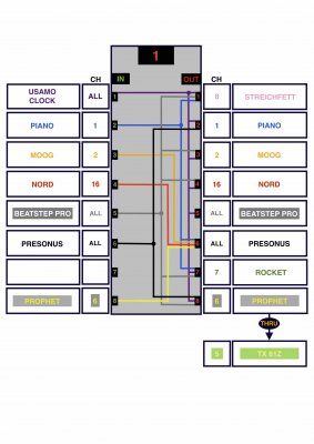

Ich habe folgenden Plan für die Neuverkabelung meines Setups:
Bei mir bekommt jedes Gerät seine eigene möglichst einprägsame Farbe:
Nord Lead -rot
Waldorf 2pole - orange
streichfett - pink
rocket- grün
etc.
In dieser Farbe sind dann auch die Kabel Audio,Midi ausgeführt.
Netzkabel und USB Kabel bekommen eine entsprechende farbige Markierung.
Audiostecker bekommen zusätzlich eine rote Markierung für rechts
oder eine schwarze für links/mono.
Midistecker bekommen zusätzlich an einem Stecker eine Markierung für IN
und am anderen Stecker eine Markierung für OUT.
In der DAW sollen diese Farben dan auch als Spurfarben verwendet werden.
Diese Farben sind u.a. auch hilfreich, wenn man MIDI Routing plant.
(z.B. MIDITEMP)
Mit etwas Disziplin werde ich dieses Prinzip auf alle Signalwege übertragen und gehe davon aus dass
das Routing intuitiv und übersichtlich wird.
Die Midi Kanalnummer(n) habe ich mit einem Kleber auf jedem Gerät markiert.
