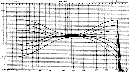

Das ist ein EQ für Höhen und Tiefen.
Man kann das sehr einfach mit einem OPAMP aufbauen, anstelle der 2. Stufe.
Die Rückkopplung ist der Ausgang vom OPV.
Das Signal auf die Basis von 2. Transistor ist der invertierende Eingang.
Der nichtinvertierende Eingang liegt auf Masse.
Der obere Teil ist der Abschwächer/Verstärker für TIEFE Frequenzen mit den 22n,
der untere der Abschwächer/Verstärker für HOHE Frequenzen (mit den 2,2n).
Potistellung gibt an ob Hoch-oder Tiefpass(bzw. Verstärkung/Abschwächung). Mittelstellung sollte originalsignal sein.
Man kann dann noch vereinfachen, indem man links bzw. rechtsanschlag beim Poti annimmt und neu zeichnet.
Die Frequenz in der Mitte ist ca. 1kHz.
Drunter und drüber kann ca. 22.5dB angehoben/abgeschwächt werden.

Die Charakteristik ist in etwa folgende, nicht:

So ich habe gestern bei einem Bierchen jemanden kennengelernt,
der mir die Schaltung etwas näher gebracht hat.
Er meinte ohne Berechnung geht nix. Aber trotzdem kann man sich
die Logik des Dings ohne Rechnen erklären.
Dabei kann muss man sich erst nur mit einem Teil befassen.
Am besten man skizziert sich die Sache neu und zeichnet nur
einen Teil.
Also z.B. nur der Höhenregler unten und den oberen Teil lässt
man weg.
Das Poti guckt man sich einfach in exterm Stellung an. Und zeichnet
den hochohmigen Teil auch nicht mehr ein.
Dann wirds unglaublich einfach.
Bei der Rückkopplung muss man beachten das wir 180Grad
Phasenverschiebung haben. D.h. man kann eben mit einem
Hoch- oder Tiefpass nicht nur bis 0 runter, sondern auch
negativ Verstärken, d.h. Absenken.
