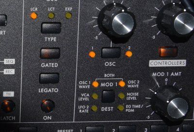

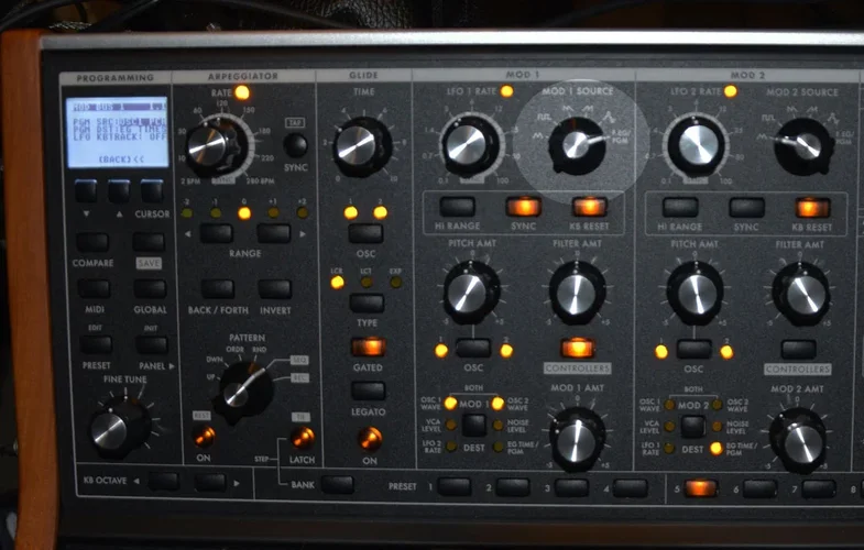

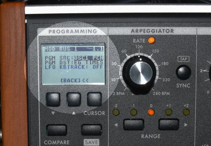

Die Frage ist zwar jetzt weg, warum auch immer, hier trotzdem (bischen spät, war unterwegs) die Antwort:
Ja man kann am Sub37 OSC Ptch <-> OSC Ptch einstellen, auch vise versa von 1 auf 2 und umgekehrt.
auswählen:
Source einstellen:
Destinations:

aaahhh jetzt habe ich's gerafft. ich dachte man muss das alles komplett im display einstellen - also SRC=OSC PTCH und DST=OSC PTCH
hier hast du die DST=EG TIMES als weitere DST eingestellt und modulierst nun beides gleichzeitig ?

nee raffs doch nicht ;-)
was macht den DST=EG TIME (z.b.) in dem display denn. ich hab zwar hier das handbuch liegen, erschliesst sich aber nicht (erstmal)
  • #50
keine Ahnung, worum es in der Frage ging, aber:
Steht der Mod Dest - Schalter auf dem Panel auf "EG Time/Prg" wird als Destination das aktiv, was im Display unter PGM DST eingestellt ist. Dabei sind "EG Times" quasi die Voreinstellung bei einem Initial Sound. Man muss also im Display immer einstellen, welches Ziel man haben will.
btw, im kommenden Update kann man das Ziel sofort über das Panel einstellen, ohne im Display suchen zu müssen.
Osc pitch ist nicht das Audiosignal des Oszillators, sondern die Tonhöhen-CV.
Mit der hier gezeigten Einstellung SRC:OscPitch und DST:Eg Times bewirkt man also ein Keyboard- (bzw. Oszillator-) scaling der Hüllkurvenzeiten.

nun, jetzt versteh ich gar nix mehr.
moogulator sagt es geht FM, trooper sagt es geht FM und zeigts. der service mitarbeiter von moogvertrieb und musicstore sagen es geht nicht.
kann ich nun einen OSC mit dem anderen FM machen ?
  • #53
Jain.
FM zwischen den beiden Oszillatoren geht nicht. Wird es bei dem Hardwarekonzept auch nicht geben, vermute ich mal stark.
Was geht ist FM mit den LFOs, wobei diese in den Audiobereich reinreichen und zudem mit Keytracking versehen werden können, was ziemlich genau ist. Natürlich nicht zu vergleichen mit FM bei 'nem DX7 oder auch einem Nordlead.
