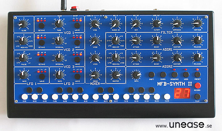

…die MFB klingen schön, nur ist die technische Umsetzung recht primitiv(prellende Tasten z.B.), ich würde den MFB SynthII aufgrund des Sequenzers nehmen.

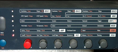

mein contra beim Pulse ist die bedienung..wens der sound rausreisst wärs für mich ne kaufempfehlung..

also der pulse ist schon sehr gut gemacht - ich habe den immer mit meiner microwave angesteuert = wenn du auch ne xt hast kannst du das j a mal versuchen. wenn nciht - die bedienung ist echt grausig für jemanden, der daran live schrauben möchte. willst du zb den cutoff hochziehen und gleichzeitig den ENV-amount wegziehen bist du aufgeschmissen. wenn dann noch gleichzeitig die reso weggehen soll aber du rauschen zumischen möchtest wünsche ich dir viel spaß mit den parametersprüngen.
sound ist aber soweit wirklich gut und kräftig. sehr durschsetzungsfähig und klar wenn man möchte. es geht auch ordentlich bassdrum mit dem filter in reso und ner env. -> also soweit sehr vielseitig - auch so sololeads sind ok. das superseidige ist nicht seine stärke aber man kann auch ein wenig in die richtung
klares plus die modmatrix bei der nur ein paar sachen wie vco auf cutoff-freq. vergessen wurden = ansosnten macht das schon was her :supi:
ganz anders MFB - da ist so alles direkt zu erreichen und übersichtlich angeordnet. du kannst sofort loslegen und nach ner weile hast du die kiste problemlos unter kontrolle. das wars dann aber auch, weil die klanglich einfach nicht der bringer sind ... die domx demos hören sich so an als ob sich da was ändern würde aber ich schraube zur zeit öfter mal an nem mfb und das ist echt sehr eingeschränkt. das fängt bei den hüllkurven an und hört bei den möglichen modulationen auf ... dazwischen zitzen vco´s mit wellenformen das glaubst du nicht. filterFM mit keyfollow bzw. überhaupt FM ist nicht gut klingend. beim 2er geht das dann schon besser mit den lfobeim 1er ist das ein graus mit dem 3.vco. ich habe es immer noch nicht rausbekommen wie man das filter in sinnus schwingen lässt und dann mit 100% keyfollow spielen kann und gleichzeitig den 3.vco mit keyfollow zu versorgen und damit das filter zu modulieren. wenn da mal jemand n tip für mich hat (1er). überhaupt ist der 2er in allem schon angenehmer wegen ein paar sachen auf der oberfläche mehr (glide usw.) sound finde ich trotzdem soweit irgendwie uninspirierend. eher die oberen lagen sind interessant. vor allem mit detuned vco´s das gefällt mir doch eher als die bässe. liegt vielleicht auch daran, dass ich das filter als etwas pappig bezeichnen würde.

- Pulse: guter Sound, scheisse zu Bedienen
- MFB: guter Sound, gut zu bedienen, miese Quali
meinst du die verarbeitung oder das Plastikmaterial ?
…die verwendeten Bauteile wie z.B. die Taster.
Da hat jeder eigentlich geprellt, kann man bei dem Preis aber mit leben...

Also ich habe jetzt den Pulse und hatte früher den MFB Synth II...
Also rein vom Klang her kann der MFB mit dem Waldorf nicht mithalten. Der Waldorf klignt analoger, kann sowohl klinisch als auch dreckig klingen und das Filter ist sehr gut.
Hüllkurven sind auch sehr schnell. Netter Arpeggiator, tolle Modulationsmatrix, 2 LFOS..
Nachteile sind die fehlenden Encoder und ein vernünftiges Display wie im microQ.
Trotzdem würde ich dir zum Pulse raten, kann klanglich einfach mehr und das besser...
  • #27
Ich hab' beide. Der MFB (1er) hat halt nicht so schnelle Hüllkurven wie der Pulse. Ist auch ansonsten von sanfterer Natur. Aber das macht doch nix. Sie ergänzen sich damit prima. Und dem Pulse kann man den Zahn auch ein bischen ziehen, wenn man das Filter nicht so heiß anfährt. Einfach die Lautstärke der einzelnen Oszillatoren bischen zurücknehmen. Den Tip habe ich hier aus dem Forum und das klappt auch. Für Bässe ist allerdings der Pulse imho "geeigneter".

ich hatte die beide, die kannst du nicht mal vergleichen. ok der pulse hat keine regler aber ich hab mit mit ctrlr.org an einem abend ein interface gebastelt, was sich schon alleine deshalb lohnt weil der arp jede menge möglichkeiten bietet auf die man am teil selbst nicht kommt. sher schöner synth der sound ist etwas auf der brutalen seite aber wenn man im mixer den gain runternimmt kann der auch relaxed. der synth 2 ist für meine ohren vom sound her unakzeptabel, den nehmen hier in berlin viele die auch mit plugins arbeiten weil der eben nicht so durchsetzungfähig ist was im mix auch wieder gut ist. ansonsten kann ich dir noch den neuen rocket empfehlen der hat sogar 8 oszis ;-) von dem bisschen was dir übrigbleibt kannst du dir noch ein kompressor dazukaufen ;-)
