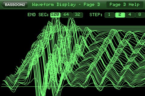

Denke, da entsteht das Bild hier
Und ja, das ist genau wie man ein "Sample" in 3D darstellen kann und dargestellt hat (hier ist die Darstellung des Fairlight)
Frequenzen von vorn nach hinten, zeit nach rechts.
Hier noch besser zu "erkennen"
So kannst du sogar Formantwellen und ähnliches erkennen, so haben "wir" früher mal analysiert, wie ein Streicherklang so aufgebaut ist und wie man das nachbauen (synthetisieren) kann mit "normalen" Synthesizern, denn ich hatte natürlich nie einen Fairlight.
Kammfilter und sowas kann man hier gut erkennen oder sagen wir mal etwas, was charakteristische Peaks hat über die Frequenzen und die Hüllkurven für die einzelnen Frequenzbänder (zB aus additiver Synthese heraus gesehen) nochmal gut zum lernen. Grundsätzlich jedenfalls ist das eine interessante Darstellungsform für Flächen - aber Bässe auch, sind halt nur nicht so lang nach "rechts raus"
Hier perfekt zu checken:
Zeit, Amplituden, Frequenzbereich.
Der Rest ist Darstellungssache, ginge auch so
exakt so, genau so stelle ich mir das vor
Vielen Dank
gibt es da eine Software, mit der man wie im zweiten Bild Zeit, Amplituden & Frequenzbereich in Echtzeit darstellen kann?
Fairlight App. Von der sind die ersten Pics bzw vom Original, bei der App kannst du sie nur "schütteln" und "drehen". Aber - ich finde die Fairlight App eigentlich überschätzt, ist nur nett wegen der legendären Sounds, kann aber sonst wenig, naja, ist halt ein Fairlight, also ein Sampler mit 0.5Sec. Samplezeit.

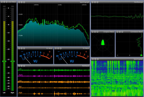

Ansonsten sind Spektraltools auch ok wie Spectre (aus UK), die machen das farbig.
Allerdings nicht GAAANZ so wie du das haben willst. Mac
PC gibts sowas:
so http://shmelyoff.nm.ru/spectrum_analyzer_en.htm
Müsst ich auch genauer suchen für wirklich GUTE, ich finde Spectre gut von dem, was es bringt an Info.

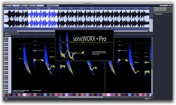

Extrem fein ist das hier von Prosoniq
Nur halt nicht so "3D", aber ein Ansatz erstmal, müsst wie gesagt selbst suchen..
