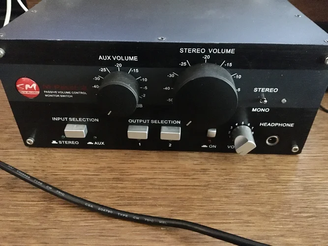

Tip fürn Preisgünstigen & recht stromstabilen Kopphörerverstärker,
und n Monitorcontroller inklusive,
der treibt hier alles artgerecht
& den gabs nachher auch unter dem JBL Logo
