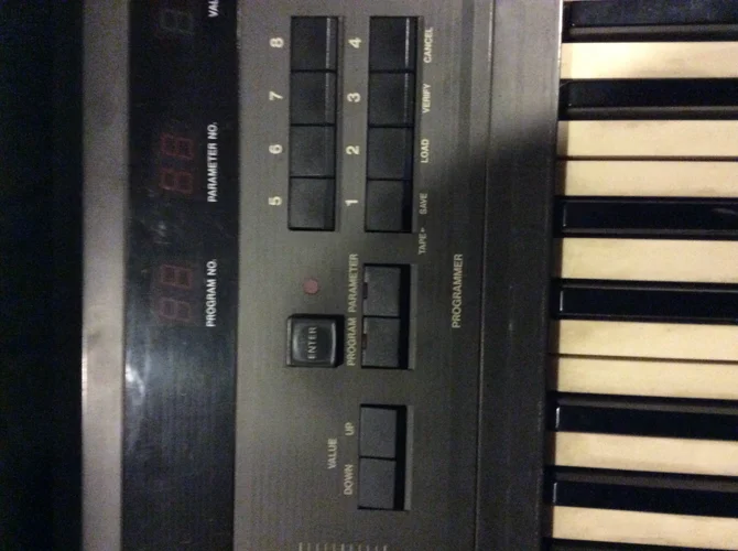

Paradiddle schrieb:
Aktiviert wird alles über die große häßliche Enter-Programm-Taste wie Korg Marburg sie nennt.
Mein DW-8000 hat keine extra Taste, alles plain vanilla ab Werk, aber den Input hinten für das Delay. Gibt es Bilder, oder kannst Du eines machen von dieser Taste?
swissdoc schrieb:
Bitteschön, ist die nicht häßlich ( wie die LED übrigens auch) ?
Das ist voll krass, echt hässlich. Ne, das hat meiner nicht. Dann haben die wohl verschiedene Mods vertrieben, die Music Meyer Korgs...
Alles klar somit und vielen Dank für das Bild.
