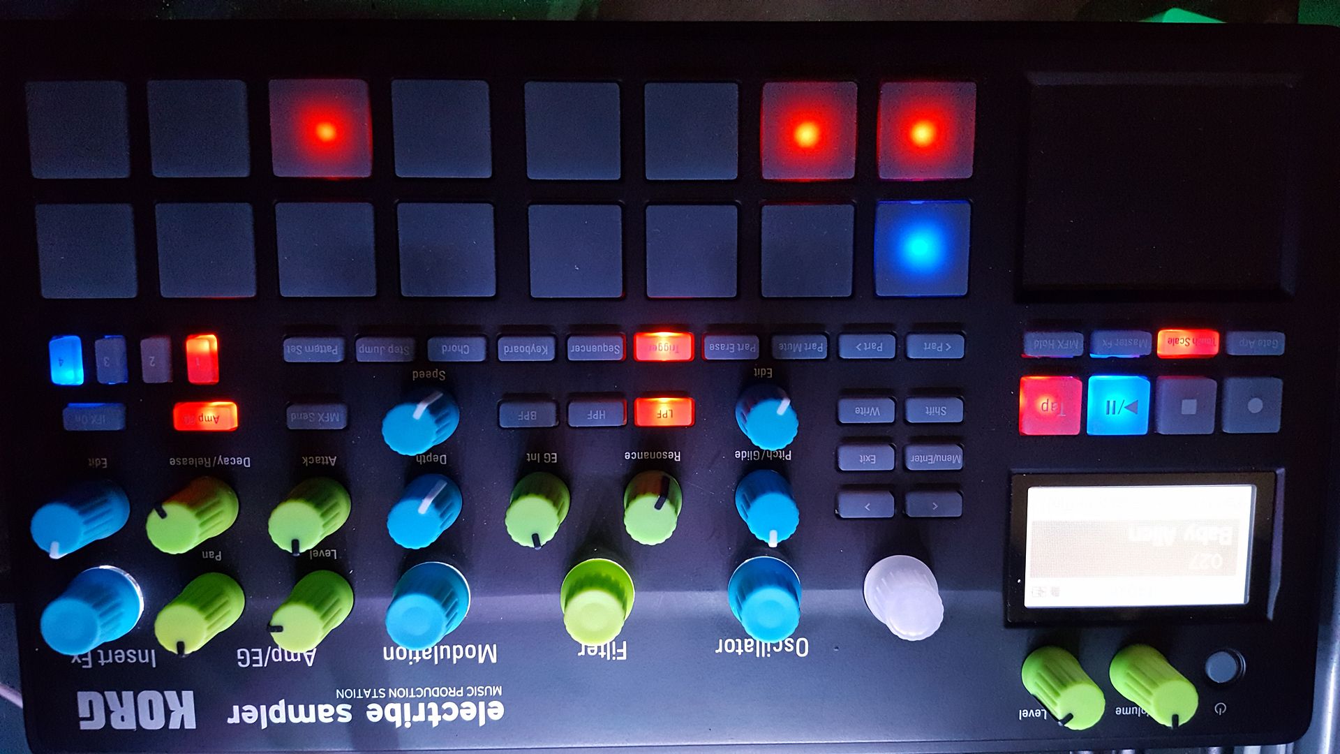

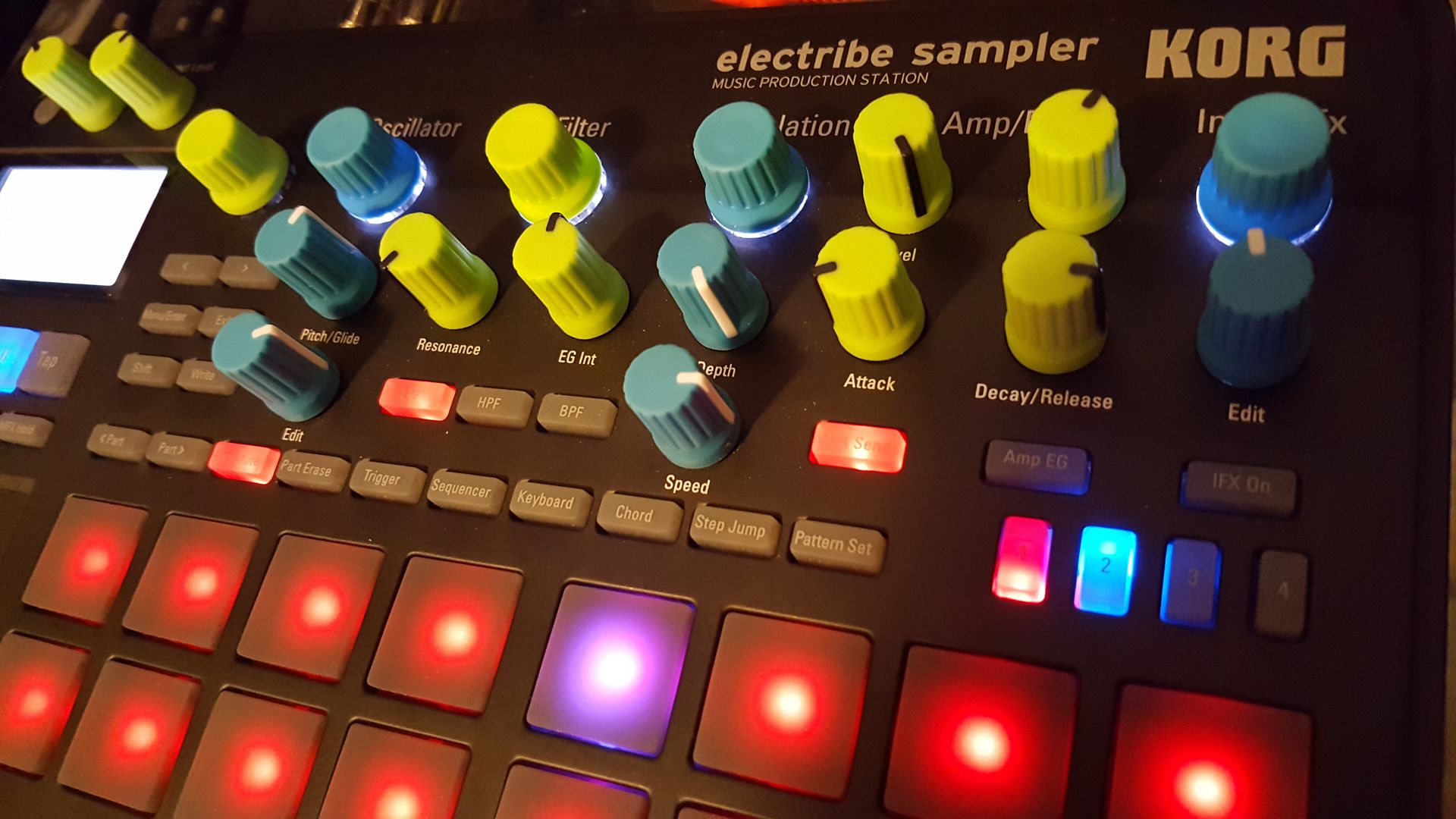

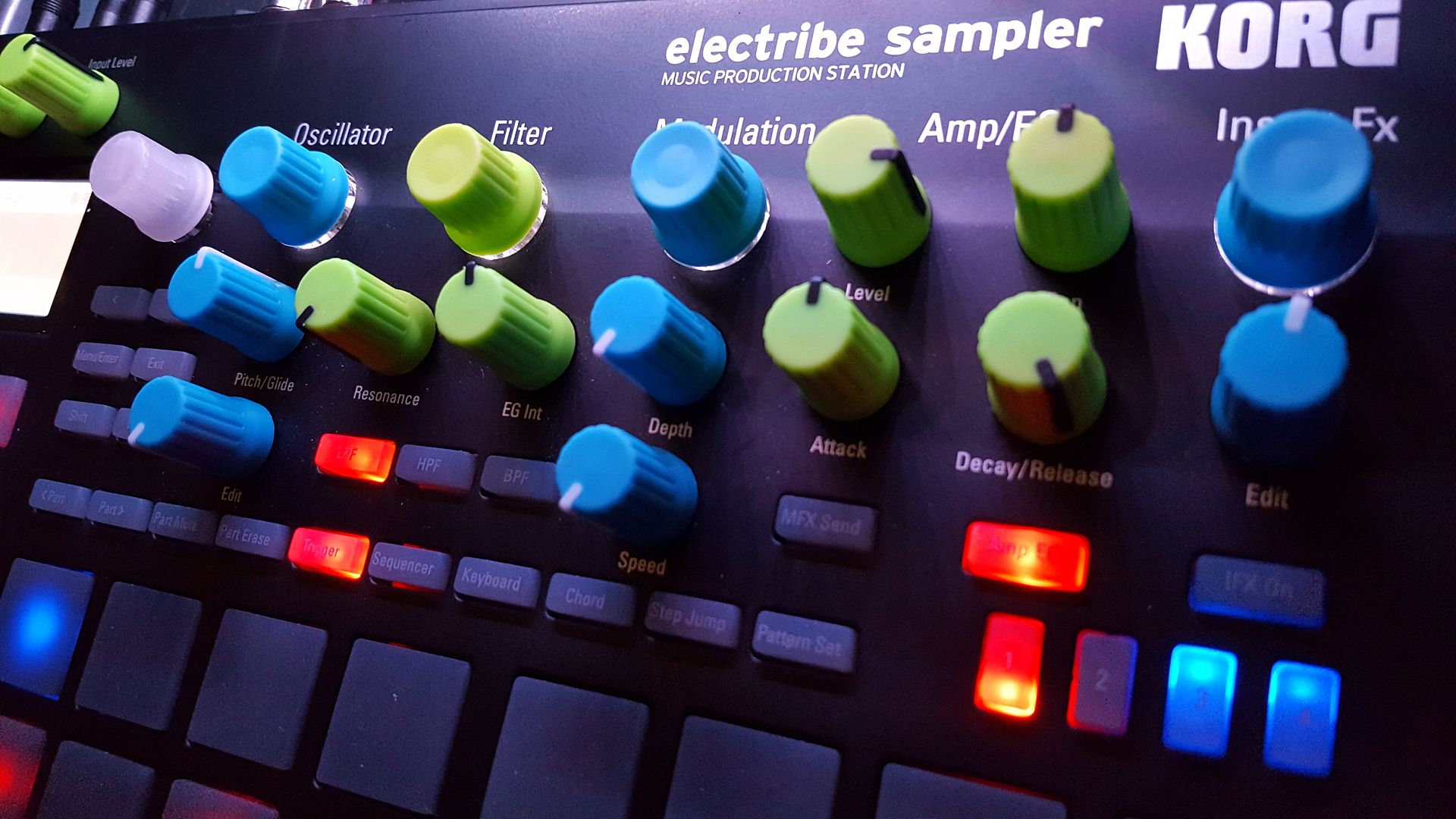

Axel Hartmann Edition?
  • #598
zwar hässlich, aber durchaus sinnvoll :) mit den knöppen komm ich auch ständig durcheinander...
  • #599
Bin auch schon auf der Suche nach guten knöpfen die passen, aber ich habe da dann doch noch gewisse Ansprüche :selfhammer:
Hatte mal Tribes mit Holzknöpfen gesehen, passt aber irgendwie auch nicht.
Warscheinlich läuft es bei mir dann doch eher auf aufkleber hinaus.
  • #600
Oder evtl. für die Tops die Lack-Eddings in Silber, Gold oder anderen Farben. Weiß allerdings nicht, wie gut das haften und halten würde.
