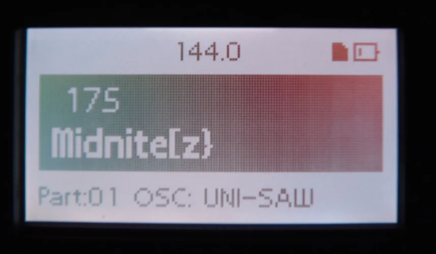

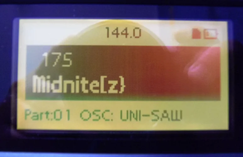

Habe hier einen Electribe Sampler im schwarzen Gehäuse. Hatte noch die Version 1.06 installiert, alles lief prima.
Dann hab ich im Netz die neuen bunten Electribes entdeckt, und von dem neuen Update 2.02 gelesen,
das viele neue Funktionen und eine schnellere Ladezeit beim Start bringen sollte.
Ich habe zuerst auf Version 1.16 update gemacht, dann die Version 2.02 installiert.
Es gab keine Fehlermeldungen, und die Electribe läuft nun auch noch mit den neuen Extra-Pattern von Korg.
Die Sample-Ladezeit beim Start ist wirklich extrem beschleunigt.
Gleichzeitig ist die Sound-Qualität irgendwie extrem basslastig bei den neuen Extra-Pattern, da tun mir echt bei Kopfhörern direkt die Ohren weh, weil die
Pattern so dröhnen und hämmern.
Wenn ich leiser stelle, höre ich die Pattern fast nicht mehr. Bei eigenen Pattern klingt noch alles wie vorher im beim ersten Test.
Nun kommt aber der Fehler : Seit dem Update 1.16 ist das Display im Stromsparmodus fast unlesbar !
- Nutze die Electribe eigentlich fast nur im Batteriebetrieb, deshalb der Stromsparmodus mit gedimmten Display.
Das war bei Version 1.06 kein Problem, das Display flimmerte und flackerte minimal, es war nicht schön aber OK.
Seit ich die Version 1.16 jedoch installiert habe, ist das Display im Stromsparmodus schwarz bzw. grün wie die Nacht, und lässt sich wirklich kaum noch ablesen.
Änderungen am Kontrast des Displays in den System-Einstellungen helfen leider nicht. Die Helligkeit der Displaybeleuchtung im Stromsparmodus lässt sich leider nicht regeln.
Auch in Version 2.02 ist dieses Problem immer noch in meinem Gerät.
Der Korg Email-Support macht gerade Urlaub, habe ich auf meine Anfrage bei Korg Deutschland als Antwort bekommen.
Es scheint dort nur noch einen zuständigen Mitarbeiter zu geben, so habe ich jedenfalls die automatische Email-Antwort gedeutet.
Ich kann mit der Electribe Sampler so abends echt keinen Spass mehr haben.
Einzige Lösung im Moment für mich ist hier , den Stromsparmodus auszuschalten.
Aber dann ist das Display für dunkle Räume schon wieder zu hell, die Batterie ist in einer Stunde auf 1 Balken Restanzeige !
Hat keiner sonst dieses merkwürdige Verhalten bei dem schwarzen Electribe Sampler erlebt ??
M.i.a.u.: Kaneda

Ich lade hier mal 2 Fotos hoch, damit es jeder sehen kann.
Leider ist es echt schwierig die Helligkeit richtig zu fotografieren.
Am Tag ist das Display auch in der Version nach dem Update lesbar,
nur abends ist es problematisch nun.
Da ist es so wie mit meinen 25 Jahren alten Synths mit LCD Display von Roland, wo man auch fast nix mehr erkennt.
Das eine Foto ist das Display vor dem Update im Stromsparmodus mit Batteriebetrieb ( weisses Display nur etwas abgedunkelt, und flimmert minimal )
Das andere Foto mit dem grünen Display ist nach dem Update auf 1.16 und auch nach 2.02 Update.
- Auf den Fotos sieht das grüne Display harmlos aus, aber in komplett dunkler Umgebung ist die Hintergrundbeleuchtung da total duster, und abends echt mies abzulesen.
Davon ein Foto zu erstellen wäre mir nur mit Stativ möglich.

Habe vor ein paar Tagen die offizielle Antwort zum grünen Display von Korg per Mail erhalten :
- Es ist nach deren Meinung kein Problem, wird dort nicht als Fehler gesehen.
Sie haben sich da richtig Mühe gegeben und mir auch ein Foto von Korg zugesendet. Das Display von der Korg Support-Abteilung und deren Korg Electribe Sampler sah da etwas heller aus als meines, aber genauso grün.
Mein Kommentar hier bleibt immer noch der gleiche :
Vor dem Update mit dem grauen Display war es Abends und im Dunkeln kein Problem das Display abzulesen, nach dem Update ist es für mich echt schwierig zu lesen.
Über Tag ist es auch mit grüner Anzeige lesbar, nur sieht es auch da nicht besser aus als vorher.
Mein Farbensehen ist nicht gestört, brauche nur mittlerweile abends oft eine Lesebrille. Aber das Problem liegt nicht an zu kleiner Anzeige, sondern am nun richtig besch. Kontrast des neuen grünen "Spardisplays".
Regelung am Kontrast in den Einstellungen bringen hier keine entscheidenden Unterschiede oder Verbesserungen, und mehr gibt es ja da nicht zu regeln.
Ein Downgrade auf die alte Software ist laut Support nicht möglich und nicht vorgesehen.
