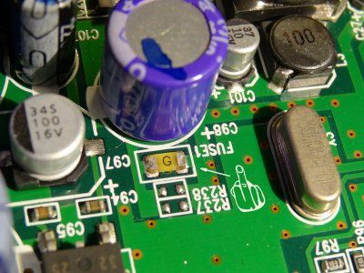

abfotografieren wird nichts da die auflösung nicht so besonders ist, das hab ich schon versucht. also bei der defekten steht ein G drauf. ich habe aus meiner funktionierenden esx die platine rausgenommen und in die defekte eingebaut und komischerweise hat die dann auch funktioniert. aber was ich nicht verstehe ist, das bei der funktionierenden platine auf der sicherung ein K steht.. hm..
welche von den sicherungen wo du mir den link gesendet hast kann man denn nehmen?

Die billigste. Das wäre dann Multicomp.

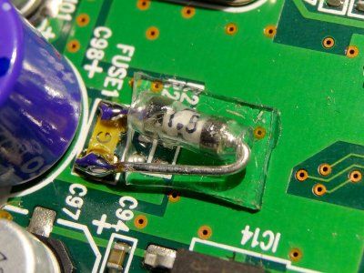

Kommt nicht oft vor, aber Korg hat da einfach Scheiße gebaut: die Sicherung ist falsch Dimensioniert. Der Wert wurde dann auch später in der Serie geändert, zudem hat Korg die in großer Zahl kostenlos getauscht. Neu: 1.5A.

Bilder von einer Reparatur - bei der neuen Sicherung musste ich etwas kreativ sein, weil Mic seine ESX zügig zum nächsten Auftritt wieder brauchte und der Conrad hier keine besser passende da hatte.
