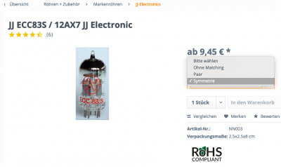

Ich würd hier mal aufwärmen weils bei meiner Tribe auch satter klingen könnte.
Der Doctor verlauft als Paar & als Symetrie, hat jemand eiene Vorstellung was der Unterschied ist?
