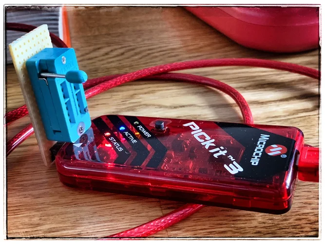

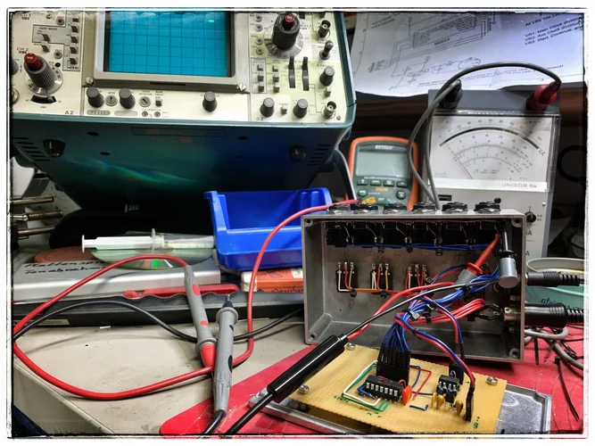

So, habe die Faxen dicke.
Ich baue mir jetzt ein Midi-to-Trigger Interface.
Dafür wird ein kleiner Mikrokontroller programmiert und alles wird gut.

Hach, ganz einfach:
Wenn das Eingangssignal ein symmetrisches Rechteck ist, dann kann man mit einem Exor und einem simplen RC-Glied zwei Trigger aus einem Gate machen. Die zwei Trigger steuern den Schmitt-Trigger an, damit draus wieder zwei Gates werden. Damit hat man doppelte Clock-Rate.
Bei Bedarf kann ich das ganze in Eagle malen (nur jetzt nicht - ich muss nebenbei noch arbeiten :mrgreen: ).
Edit: der Link von Kollege VEB ist das Gleiche, nur zu kompliziert. Ich bin mir sicher dass, das geht.
  • #40
Auf meinem Werkstatt-Win7-Notebook wird das PICkit3 nicht erkannt.
Alle Treiber installiert und somit eigentlich alles bestens.
MPLAB IDE auf dem Mac installiert, kein Problem, war problemlos zu programmieren.
Einzig den 5V Trick musste ich noch googeln.
Soweit so gut ?
